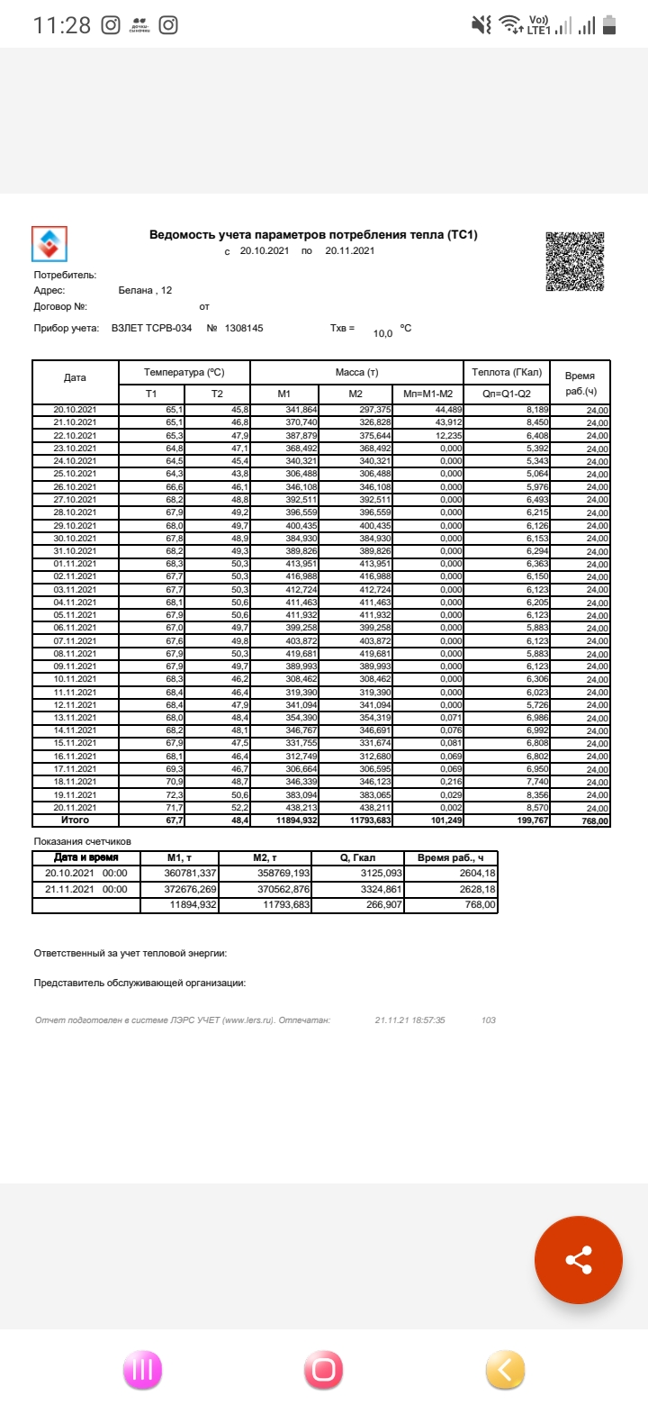

Добрый день! Помогите разобраться! В многоквартирном доме установлен общедомовой счётчик отопления.В октябре месяце расчёт за отопление был начислен по нормативу, в связи с выявлением большой утечки воды.В нижеприложенной ведомости разница показателей М1 и М2 показывает эту утечку. С чем это может быть связано? Счётчик исправен и прошёл проверку как утверждает УК.
Прикрепленный файл  Белана__12___Теплоснабжение_c_20.09.2021_по_19.10.2021__Суточные_.pdf ( 117,98 килобайт ) Кол-во скачиваний: 97
Прикрепленный файл  Белана__12___Теплоснабжение_c_20.09.2021_по_19.10.2021__Суточные_.pdf ( 117,98 килобайт ) Кол-во скачиваний: 78

Здравствуйте. У Вас небаланс больше 10%. Либо работа оборудования, либо берут воду. Проверка работы оборудования само собой. По мне самое простое: закрыть задвижки системы отопления. Открутить манометры на Т11,Т21, и накрутить например подводку(и), т.е. соорудить временный байпас между Т11,Т21. Открыть задвижки, сразу видно станет по расходам. Температуры пока не высокие

Судя по отчетам- чем больше расход, тем больше погрешность. Еще бы почасовку посмотреть. 99% это расходомер. Возможно прокладка на фланце.

УК сейчас написала, на одном из этажей обнаружили открытые сбросьте каналы, и ссылаются, что кто-то из жильцов это сделал. На сколько реальна эта картина, возможна ли из-за этого такая утечка?

2 куба в час, круглые сутки, месяц подряд. Как говорил Станиславский-"не верю"

Прошёл месяц после 20.11.2021. Попросите новую распечатку и выложите здесь. Если потеря около 1,6 кубов в час так же сохраняется , то наверняка не првильная работа теплосчётчика. Если нет , была утечка , которую ликвидировали. И ещё , когда где то на этаже ,, сантехники ,, находят открытые или не достаточно закрытые спускники (????) да ещё текущие целый месяц , то это отписка ,чтобы переложить вину с эксплуатационной организации из-за плохого контроля (утечка в подвале скорей всего ,не обнаруженная ранее сантехниками из-за редкого осмотра) , на дом .
Пока так.
Правда возможно что и уборщицы или дворник могли постараться. Брать горячую воду для мытья подъездов из (зависимой )отопительной системы. Для удобства часто подключают где-то от спускных вентилей системы отопления шланг для удобства заполнения вёдер. Если такой вентиль не держит, то утечка вполне допустима . Это надо проверять.

Здравствуйте! Запросили новую ведомость,приложена ниже. Утечка была устранена 22.10 (согласно ведомости). УК нас( собственников) уверяла, что утечка из-за открытых сбросных кранов, которые были закрыты только 12 11. Т.е. с 23.10. По 12.11. Утечки уже не было. Сбросные краны, которые были якобы открыты одним из жильцов видимо не причём. УК эту ситуацию никак не комментирует.

Отчет этот мягко выражаясь вранье. Причем делал его человек неаккуратный и рассчитывал на дурака, а это очень обидно. Сделан отчет вручную, просто скопировали расход Т-1 и вставили в графу Т-2 (в ехеле это просто). Я бы на их месте "причесал" погрешность.
