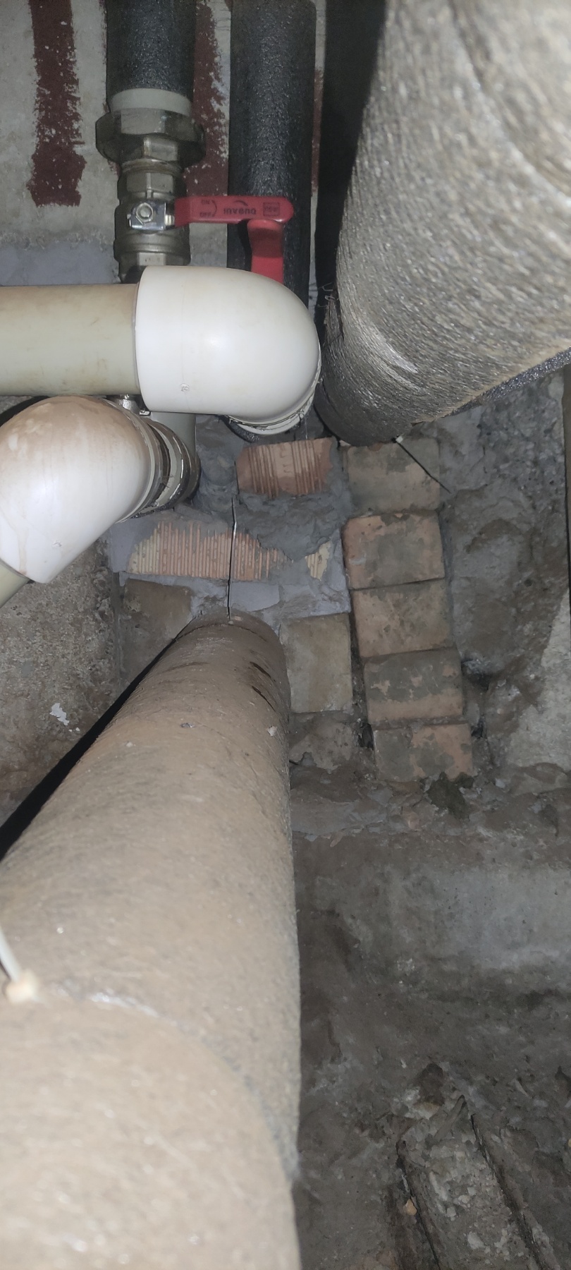

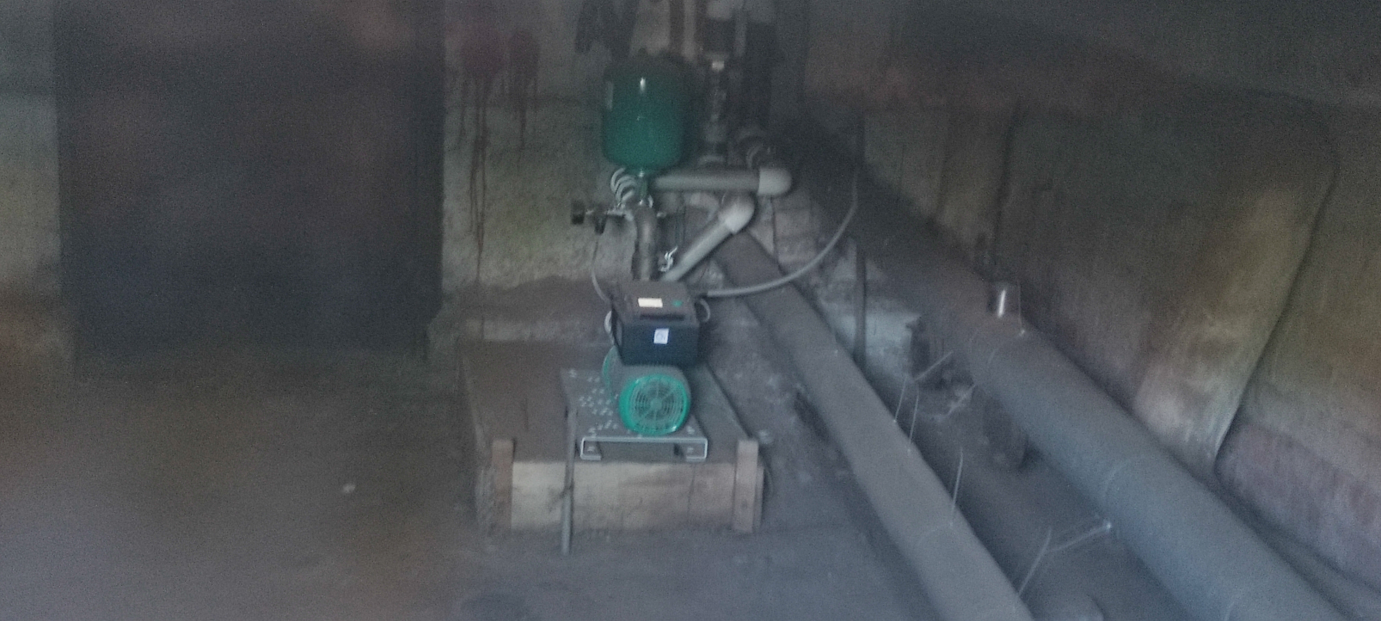

День добрый. Подскажите. Стоят повысительные насосы, которые при включении создают структурный шум по перекрытиям 1-го этажа. Есть ли правила и нормы установки насосов фундаментных и нет? Хотя в ИТП в домах фундаментные насосы запрещены насколько я понял из СНиП и СП. А также как должны делаться гильзы при прохождении трубопроводов через конструкции?
Еще момент в ИТП стоит элеватор с регулировкой температуры в системе отопления МКД в зависимости от температуры на улице (датчик висит на фасаде дома) и готовится ГВС в теплообменниках.
В период отопления иногда возникает шум, видимо когда меняется температура теплоносителя, толи открывается трехходовой клапан сервоприводом, толи еще что-то, через какое-то время стихает. И так несколько раз в сутки. Можно ли с этим бороться (шумом)? И в чем может быть причина?
Добрый день.
1. Повысительные насосы всегда создают шум? Если шум низкочастотный, типа вибрации, значит вибрация от насосов передается на несущие конструкции. Шум можно пытаться устранить путем жесткого закрепления трубопродов от насоса, как на всасе так и на нагнетании, к опоре трубопровода. Также стоит проверить работоспособность фланцевых виброкомпенсаторов это резиновые вставки из черной, обычно, резины на самом трубопроводе, они ещё гофрированные обычно. Если есть силы и желание можно проверить отключением некоторых насосов, смотреть какой шумит сильнее и критичнее, попробовать поменять местами виброкомпенсаторы. Ещё стоит с организацией которая обслуживает ИТП обсудить значение уставки давления в трубопроводе после насоса. Проверить уставку ночью, когда нет расхода. (Обычно шум ночью только все слышат). При возможности и необходимости снизьте уставку по давлению в ночное время. Возможен также шум от подшипников насоса из за их износа
При этом ещё желательно проверить штуцеры и отборные устройства датчиков давления, часто штуцер, то есть трубка забивается грязью, и датчик давления показывает некорректные значения по давлению. Желательно сверить показания поверенным манометром, на возможность наличия помех в сигнальном экранированном кабеле датчика давления. При возможности если кабель не экранированный, заменить на экранированный.
2. Шум от повышения температуры в ИТП обычно не возникает. Шум может возникать когда клапан призакрывается, возникает сужение потока воды (вода с большей скоростью в сечении обладает большей возможностью вызывать слышимый шум). С такой ситуацией бюджетно никак не побороться, видимо неправильно подобран клапан.

С праздником! Сегодня удалось с открытого окошка заснять сие чудо. Разве это допустимо?

насос явно не соответствует паспорту: там спаренные на отопление, одинарный на гвс, предположительно это на гвс.
в паспорте все насосы UPS грюндфоса, а они ставятся на трубу и выглядят как большой счетчик воды. на фото что-то явно другое, судя по цвету - wilo и другого исполнения и скорее всего мощности (возможно не хватало циркуляции и добавили/заменили насос на "помощнее", что завысило скорость и появился шум).
непонятно, почему нет тепловой изоляции.
еще возможно в ГВС не хватало давления в час пик и на систему поставили дополнительный повысительный насос, который периодически дает шум.

Как пойду в ИТП, все сниму и потом выложу. Данный насос вообще стоит с другой стороны от всей системы, видимо на холодную воду. Все буду еще смотреть.

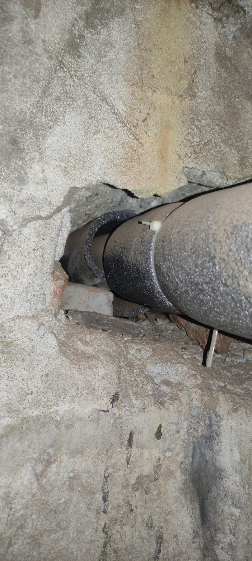

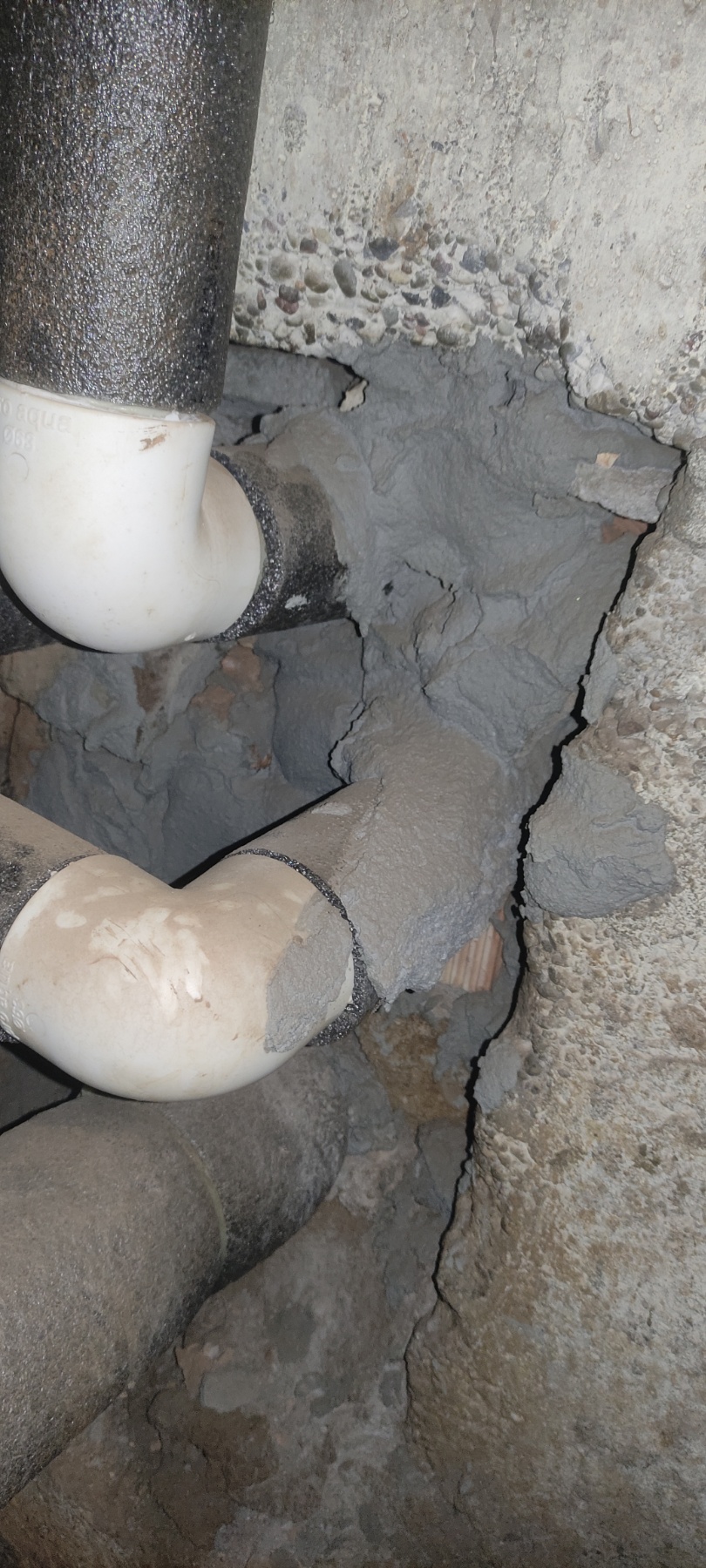

Вот я и посетил ИТП. это абзац. проекта на установку нет. стоит повысительный только на холодную. т.е. забор идет и на подачу ХВС и на подготовку ГВС. вот и фигачит насос как ужаленный. все трубы замурованы в бетон в стене без какой-либо виброизоляции (ГВС, ХВС и отопление).
Прикрепленный файл  0_02_05_ecee5d2b9fd4d96802ca32167b2b40a81071a4849e69fba0ed13c475ee2af50f_d2c94ada.mp4 ( 7,43 мегабайт ) Кол-во скачиваний: 74
svoroponov
сообщение 3.6.2022, 17:22
Сообщений: 1421
Регистрация: 28.6.2005
Из: Estonia
Пользователь №: 918
Насос WILO MHIE. Подобран возможно не совсем верно.В итоге основная работа непрерывно в области выше средней и до максмимальной по напору. Может возникать высокочастотный шум ,похожий на визг с передачей в систему.
Повесьте объявление об аварии в линии водопроводной системы и ,отключив насос на сутки ,проверьте шум .
Отопление сейчас не работает , шумов из отопительной системы не будет. Только водопровод.Если стоит скоростной теплообменник ГВС , можно тормознуть и подачу теплоносителя на него.
По отопительной системе и системе ГВС. Возникает шум на регулирующем клапане , при его закрытии , если перепад по вводу избыточен. Часто такое в системе отопления и ГВС на регулирующих клапанах бойлеров возникает или так же в системах с управляемыми элеваторами (та же причина). Решение то же -
- ограничение перепада давления по вводу регулятором перепада давления.Ну или шайбу расчитать.
Сообщение отредактировал svoroponov - 3.6.2022, 17:28
