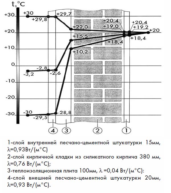

Цитата(Kult_Ra @ 23.6.2008, 17:21) [snapback]265412[/snapback]
Просчитать R трёхслойной структуры (300мм бетона + 500мм конструкции в которую упирается полистирол + ПХВ пленка), определить температуру на поверхности в указанном месте, а по ней уже узнать будет роса или нет.
подскажите, пожалуйста, где найти эти формулы для определения температуры поверхности в определенном месте, никак не найду sad.gif
Нашла только в СП 23-101-2004, определение температуры внутренней поверхности ограждающих конструкций чердака.
Мне надо определить в каком месте конструкции выпадет роса.
Насколько я поняла , необходимо определить температуру на каждой из поверхностей всех слоев конструкции, построить диаграмму, определить по таблицам СП "точку росы", и по диаграмме определить в каком месте выпадет роса. Правильно я понимаю?

Zmarka
сообщение 4.8.2009, 19:25
Сообщений: 58
Регистрация: 24.10.2008
Пользователь №: 24441
Мне надо построить примерно вот такую диаграмму, так вот, может кто-то знает, как определялись температуры на поверхностях слоев конструкции стены?
очень-очень нужно разобраться, а инфу пока нигде не нашла. Если кто-то знает где это можно подсмотреть (в книге какой и ссылку в интернете), подскажите helpsmilie.gif

Про пункты это я Незнайке писал. В п.2 имеется в виду, что надо наихудший участок (в его случае - толщина ЖБ перекрытия и длинна парапета) - длинна пути по толще узла по материалам с наибольшими коэффициентами теплопроводности,
далее R=1/8,7 + толщина перекрытия/коэф. теплопров. ЖБ +высота парапета/коэф. теплопр. ЖБ + 1/23
и если оно меньше требуемого - нужно решать конструктивно утепление.
Zmarka Вам надо разобраться с влажностным режимом конструкции. Лучше всего это написано в книге Фокина К.Ф. "Строительная теплотехника". Книга советского времени, в настоящий момент ее переиздали с переводом единиц измерения в систему СИ. В i-nete обе книги есть в оцифрованом варианте (формат .djvu).
Если хотите, для примера, могу прикинуть влажностный режим Вашей конструкции. Нужны толщины слоев, коэффициенты теплопроводности и паропроницаемости всех материалов и температуры и относительные влажности наружного и внутреннего воздуха.
Zmarka
сообщение 7.8.2009, 11:15
Сообщений: 58
chron, огомное спасибо за книгу!
Нашла в ней ответы на все свои вопросы bestbook.gif .
Сообщение отредактировал Zmarka - 7.8.2009, 11:16
