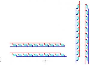

В целом, гидравлическую устойчивость, на кукольном примере можно представить так:
Каждый прибор или стояк (в однотрубной) - "ванька-встанька". Или стоит на попе, или на голове. Внешние воздействия стремятся "ванек" свалить. Или каждого по отдельности, или еще всех вместе, наклоняя стол, на котором они стоят. Автоматика призвана поддерживать "ванек" в требуемом положении. Естественно, проще "нормальных". В неустойчивой конструктивно системе, неверная работа автоматики приведет к падению "ванека" и возможной полной разрегулировке. В устойчивой - система будет работать, но неэкономично (как все существующие).
И самой, на мой взгляд, надежной является горизонтальная бифилярная система с регулированием теплового потока не расходом воды, а воздухом, как в конвекторах КОМФОРТ, РИТМ, УНИВЕРСАЛ. В сочетании с подмесом на вводе. В таких системах, кстати, легко решается и поквартирный учет тепла, и "вандализм новоселов", и возможность пуска системы по очередям.

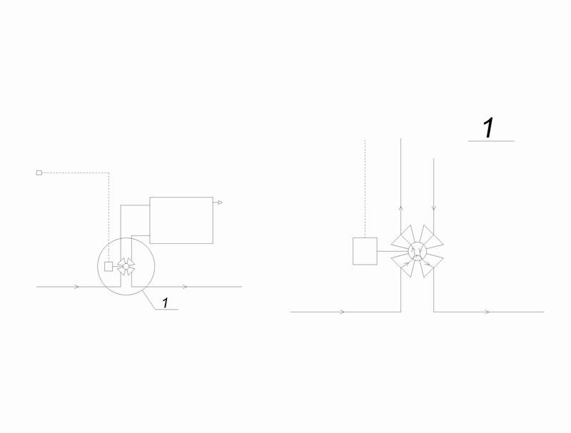

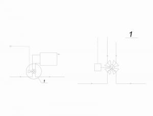

Добрый день. Лучше раз увидеть, чем сто раз услышать. А еще лучше - пощупать. Такая возможность была предоставлены всем посетителям выставки Аква-Терм в Киеве. Они могли на стенде воочию моделировать любую работу любой системы. Много было посетителей из России.
Основной фокус при сопоставлении однотрубки и двухтрубки, который мы показывали, заключался в диаметрально противоположной реакции систем при закрывании терморегуляторов (либо шаровых кранов, либо трехходовых). Этим моментом мы озадачивали всех любителей однотрубок. Только не спешите с ответами, особенно если начитались наших классиков. Хорошенько подумайте, что происходит со стояком. И тогда поймете, почему везде отказываются от однотрубок. кстати сейчас доступны европейские нормы и проекты европейских норм, выходящие вслед за Диррективой 2002 Энергоэффективные здания. Там тоже есть очень интересные для специалистов материалы по сопоставлению одно и двохтрубок. Читайте современную литературу, анализируйте классиков.
С уважением, Пырков.

Во перывых, спасибо за качественную подачу информации - очень хороший стенд.
Про применение трехходовых клапанов в однотрубках, мы как раз задавали Вам вопрос, но на стенде, что-то я его не видел, и Ваш ответ, если честно по этому поводу был не совсем конкретным. Попытаюсь примерно передать смысл : "Только сейчас на ... конференции выяснили-таки что такое есть трехходовой клапан. Применять его в однотрубках не стоит, т.к трехходовой это примерно то же что и два двухходовых - поэтому в два раза больше проблем и сложностей с точки зрения гидравлики."
Повторюсь - я не яростный поклонник однотрубок, более того, никогда их не проектировал, но знаю, что вопрос автоматического регулирования температуры в помещении, трехходовыми установл. возле радиаторов, в принципе решаем. Обоснуйте пожалуйста поконкретней несостоятельность данного утверждения.

Схема для иллюстрации своих слов о двух-однотрубной горизонтальной "системе" со втречным и попутным движением.
Для горизотальной системы в одноэтажном цехе
- Нельзя сказать - это двухтрубная или однотрубная система?
- Как трудно заставить приборы поделиться теплом так, как написано на расчётной схеме.
После элементарного поворота средствами Акада - вот, голубчик - уже Двухтрубная система в десятиэжтажном доме!
г. Пырков нас убеждает, что 10 этажей просчитать (честно!) стало проще, чем эту же ситуацию в цехе.
Там (в цехе) проблем давно все наелись, здесь (в жилом доме) можно успокоиться (не надо дёргаться)!

Господа, предлагаю вашему вниманию идеальную модель четырехходового клапана для однотрубных систем, с возможностью автоматического регулирования.
Насколько возможно такое исполнить? Или уже есть? (тогда почему об этом не говорим?)
Прошу специалистов, непосредственно связанных с производством и более глубоким изучением конструкции клапанов сильно не злиться (меня, например, раздражают такие доморощенные изобретатели, которым я в данной ситуации и являюсь biggrin.gif ).

Очередная Российская глупость (глазами ... изготовителей балансировочной арматуры)
Абсолютно свежий пример из текущего проектирования в городе .. (как бескрайны просторы страны!)
Выкопировка из вопроса:
посылала Вам письмо с файлом (планы, стояк с приборами на сцепке в разных помещениях с разными теплопотерями). Можете ли Вы мне что-то посоветовать по гидравлическому расчету подобного стояка? Объект на стадии сдачи, а я не могу провести расчет, в котором была бы уверена. В объекте таких стояков пять штук.
Какой будет ответ:
- Вы безграмотный инженер (почитайте работы г. Пыркова) и внесите изменения в схему!
- Успокоить и помочь проектировщику (женщине!) нужными словами - раз по другому у тебя не получается, правильно поступить так ....
P.S.
В этом оркестре она (спрашивающая) явно не первая скрипка!
У коль Вы решили осчастливить своими заботами (я тот самый) проектировщиков, так и изложили бы (напрашивается) непредвзято поцесс рождения отопления здания со всевозможно-допустимыми решениями. Когда писал, всё себя спрашивал - корректно ли я излагаю.
Имхо - корректно. Изложено (я тот самый) не по истине, а в угоду заказчику.
В этом отличие от книг Щекина, Сканави, Староверова и (ещё косой десяток).
...стараюсь заранее компоновать схему с учётом максимально недопущения разброса высот "столбов в заборе".
Однако все фирмы томно советуют не тратить время на раздумья - ставь шайбы, то бишь шайбу переменного сечения - балансировочный
И можешь забыть всё, чему тебя учили книги от Щекина, Сканави, Староверова и (ещё косой десяток)
