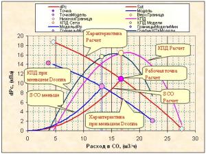

Цитата(HeatServ @ 16.6.2009, 14:27) [snapback]400194[/snapback]
...А можно их привесть пред страждущим знания людом? Думается, не я один такой нерадивый студентишко был.
В смысле кроме соколовской.
Кстати книжка Е.Я. Соколова Н.М. Зингера "Струйные аппараты"-это одна из библий инженера-ИМХО.
Вот, по их уравнениям, один из вариантов численного моделированание элеватора-зависимость от Dсопла
Пока ничего нового. Насчёт библии согласен.
