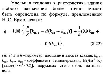

alpir
сообщение 10.6.2009, 11:49
Сообщений: 16
Регистрация: 23.4.2009
Пользователь №: 32586
вот эта формула:

Источник этой формулы - профессор Н.С. Ермолаев. А применять её как раз не надо. Ибо удельные характеристики зданий давным давно определяются по более совершенным методикам.

Поясню. Расчет потребности в тепле по укрупненным показателям, безусловно необходим - тогда, когда нет данных по реальным проектам. В этом случае обычно используются удельные характеристики, отнесенные к 1 м3 объема здания. Они опубликованы во множестве справочников, но иногда имеют разные значения. В Методики, на которые я ссылалась, включены такие характеристики. При желании можно выяснить из какого перво(или третье)-источника. Но Методика - это нормативный документ. Взяв удельную характеристику из Методики мы используем признанные по крайней мере этим ведомством нормы. Взяв удельную характеристику из книги, или рассчитав самостоятельно, мы будем беззащитны - какая-нибудь экспертиза напишет "неправильно" и попробуйте докажите.
Формула Ермолаева отражает физический смысл потерь тепла, но попробуйте по ней что-то посчитать. Нужно много исходных данных, а где их взять? А если они есть, то ничто не мешает просто теплопотери рассчитать. И попробуйте доказать, что рассчитанная по формуле q правильней, чем взятая из нормативного документа.

Цитата(alpir @ 9.6.2009, 13:43) *
Нашел в интернете много упоминаний про формулу Ермолаева для определения удельных отопительных характеристик здания. Хотелось бы узнать источник, в котором приведено подробное описание данной формулы и особенностей ее применения, чтобы на него можно было ссылаться.
Любопытный факт. Формула Ермолаева в современной литературе приводится в слегка упрощённом виде. Прикладываю скан книги С.Ф.Копьева "Теплофикация. Теплопотребление, тепловые сети". Издана в 1940 году.

Цитата(Юстас @ 12.6.2009, 13:53) *
Это расчет который не требует как говорится особого авторства, т.е. представив его вы тоже можете стать автором без всяких обязательных ссылок на источник. Прилагаю свою версию расчета, кому не лень можете потренироваться или представить свою.
1. В Справочнике Староверова, стр.41, формула Ермолаева (8.22) в отличии от приведённых в этой теме имеет общий множитель 1,08. Кто-нибудь может объяснить физический смысл этого множителя?
2. Если, например, подставить в эту формулу нормируемые показатели сопротивлений теплопередачи конструкций по СП 50.13330.2012, точнее, полученные из них к-ты теплопроводности, то удельная тепловая характеристика здания у меня в среднем получается почти в два раза ниже, чем по Таблицам МДК 4-05.2004 или по другим формулам, приведённым в обсуждении этой темы, и даже значительно меньше, чем у Староверова по формуле (8.21). Это нормально?
сообщение 12.7.2016, 17:51
Сообщение #39
Сообщений: 33605
во времена издания справочника староверова сопротивления требуемые стен и в итоге реальные, были в районе 1, а ныне весьма выше, вот и характеристика удельная изменила значения. аналогичное касается и составляющей в этом оконных конструкций.
komdiv
сообщение 12.7.2016, 18:49
Сообщение #40
Сообщений: 418
Регистрация: 31.3.2008
Пользователь №: 17160
Значит, Ермолаев рулит! Получается, другие формулы и справочные данные завышают теплопотери, и ими лучше не пользоваться, если не хочешь платить лишнее за подключение к теплосетям.
Всё же, почему Староверов набросил 8%?
