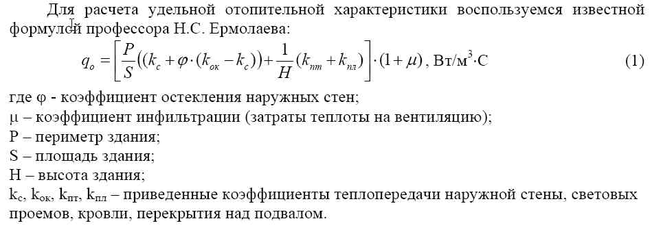

вот эта формула:
DinaZavr
Источник этой формулы - профессор Н.С. Ермолаев. А применять её как раз не надо. Ибо удельные характеристики зданий давным давно определяются по более совершенным методикам.

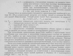

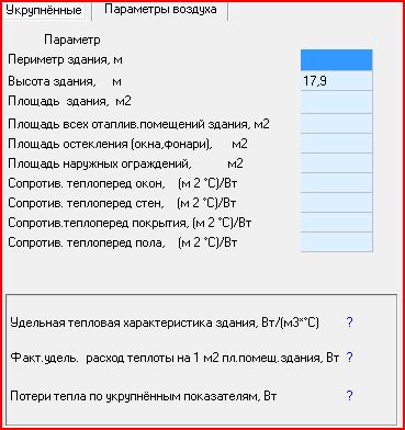

вот моя программа расчёта по формуле Ермолаева. Инфильтрация и нагрев на вентиляцию учтены отдельными формулами.
Программа поволяет производить расчёты как для одного здания, так и для микрорайонов, городов и т.п. (всё завист от фантазиии расчётчика).
В программу встроен мой модуль по климатологии, так что климатические данные вводятся в программу автоматически по названию города.

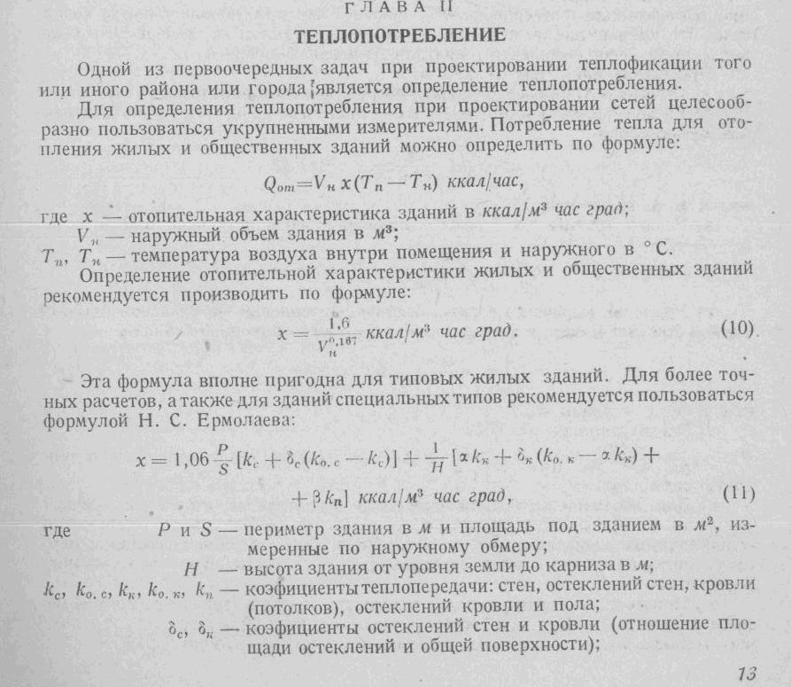

Цитата(alpir @ 9.6.2009, 13:43) *
Нашел в интернете много упоминаний про формулу Ермолаева для определения удельных отопительных характеристик здания. Хотелось бы узнать источник, в котором приведено подробное описание данной формулы и особенностей ее применения, чтобы на него можно было ссылаться.
Любопытный факт. Формула Ермолаева в современной литературе приводится в слегка упрощённом виде. Прикладываю скан книги С.Ф.Копьева "Теплофикация. Теплопотребление, тепловые сети". Издана в 1940 году.

Здравствуйте! Скажите пожалуйста, ваша программа высчитывает расход тепла в час? А что-бы посчитать расход тепла в год нужно полученное значение умножить на число дней отопительного сезона и на 24 часа? И еще подскажите пожалуйста как рассчитываются коэффициенты теплопередачи указанные у Вас в программе.
VolosatovPA
да
использовать формулы из приложения 22* СНиП 2.04.07-86 "Тепловые сети"
в столбце "по СНиП 23-02" вычисляются нормируемые значения по таблице 4 СНиП 23-02-2003 "Тепловая защита зданий" в зависимости от климатологических данных выбранного города.
