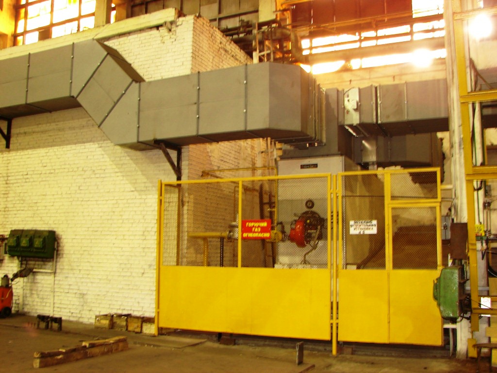

Цитата(Незнайка @ 18.6.2014, 12:38) *
Здравствуйте, коллеги. Понял, что самый правильный способ отопления высокого помещения - водяные ИК панели. Ув. jota даже тёплые полы также посоветовал.
Сварочно-сборочный цех.
А почему именно водяные, в пром. цехах такого типа газовые ставят на раз.
Теплые полы!? Интересно, как быстро вы их ухайдакаете? железо там роняют немало, и даже с крана. А если производство действующее, то никто вам не даст его останавливать. Но мысль интересная, и реализованно таких объектов немало, только с более спокойной технологией.

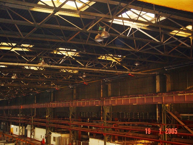

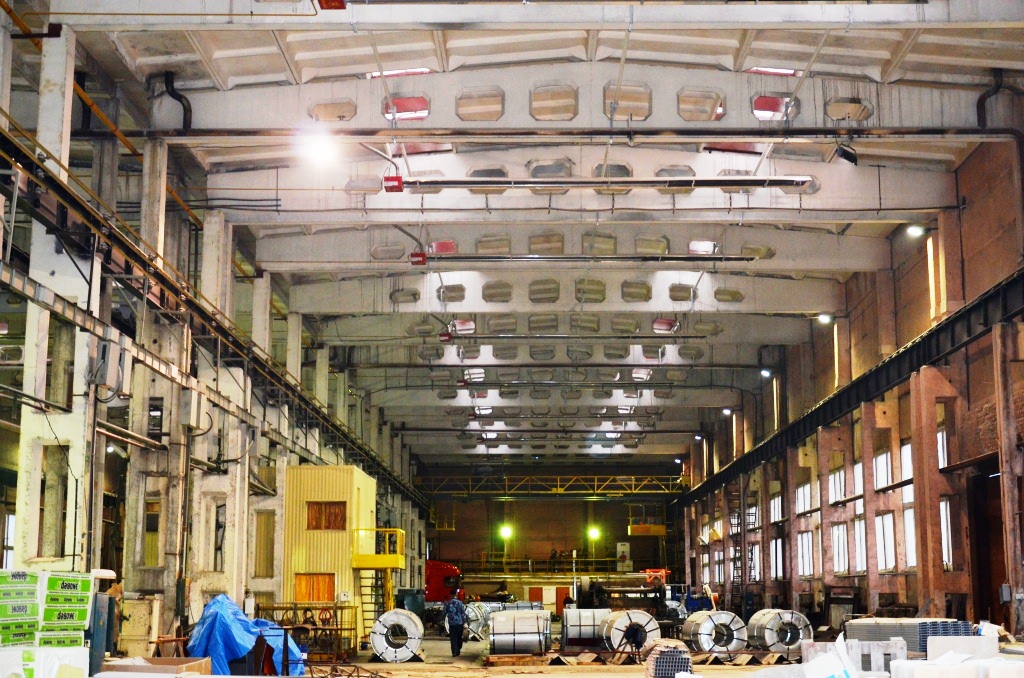

Сварочно-сборочный цех. Панели, децентрализованные агрегаты под потолком никак - по всему помещению вдоль ходит кран. Можно только по стенам.
Отнюдь, кран далеко не всегда является проблемой для монтажа и эксплуатации ИК-нагревателей, а при монтаже и огромная подмога (собственный опыт). ИК-нагреватели можно и по стенам, под подкрановыми путями разместить или в углах примыкания, и такие решения есть
смотрите фото, как крану они совсем не мешают...
Большая загазованость, большой воздухообмен, одними ИК не решите проблему, а значит серьезное удорожание на приточно вытяжную вентиляцию плюсом к ИК. Наверное все же стоит подумать о воздушном отоплении, сразу 2-х зайцев убиваете, и тепло и приточка, летом перекрываете теплоноситель, и анрегаты работают как простая приточка rolleyes.gif , их можно ставить, как внутри цеха, так и за его пределами, у стены, на крыше...
Сообщение отредактировал gazkom - 28.6.2014, 21:46
