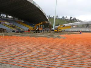

Здравствуйте.
Ищу максимум информации на тему "Обогрев футбольных полей".
Методички/рекомендации и т.п.

Попробуйте обратиться к представителям фирм KAN, Uponor (водяные системы) или Devi (электронагрев). Когда-то на их рекламных брошюрах были спортивные площадки.

в брошюре DEVI есть про обогрев футбольных полей.

ну предположим, что программа у них и должна выдаваться бесплатно smile.gif не тот уровень smile.gif а насчет методички посмотрите вот тут: http://www.academy-uponor.ru/ Если в этом есть необходимость то соответствующие програмки я вам вышлю (они есть на форуме теплый пол). В скором времени они появятся на сайте. Да и у КАНа нет труб под футбольные поля. То есть они исользуют ту же что и для внутрянки
Фотка

Объясняю популярно:
Труба из сшитого полиэтилена у Кана делается в Германии на заводе HEWING(входит в состав компании Упонор) из пекса С, стпень сшивки у него меньше. Также HEWING делает трубы для еще одного продавца труб в Росси. По вашему желанию они на этой трубе напишут ваш ник smile.gif.
Почему дороже (не факт), (при поставке на футбольное поле цена может сильно отличаться от розничной), еще раз потому что она специально для этого предназначена. Это значит: лучше гнется, есть специальные соединения, коллекторы, возможна механизация. Это система снегатаяния, а не просто труба. Надеюсь понятно smile.gif
