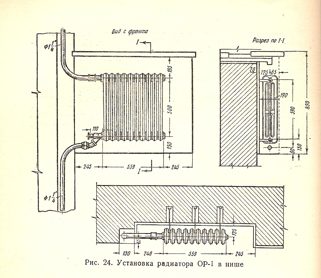

10 этажная однотрубная система отопления.Кто ответит,как производится регулирование такой системы?

Вообще можно регулировать такую систему количеством секций радиаторов.

Смотря на рисунок регулировать там что то можно только устройством в нижней пробке (видимо что то типа вентиля). Встречный вопрос, а что под регулировкой подразумевается? Наладить систему на расчетные расходы воды? Или подразумевается что возможно менять теплоотдачу прибора, что то второй вариант очень сомнителен.

А что за косой тройник на обратке. Мож какая приблуда для ограничения протока через все секции кроме первой?
Угу.Аналог того старинного крана ДГИ и ПОР,о коих уже упоминал.

Тут такой же типа "винт/финт" наверно типа с кольцевым зазором, как я предлагал как-то, но на стояк. Изделие заводское, не халам-балам.
Здесь - на каждый прибор попытка заставить его "греть нормально". Вворачивать/выворачивать при пуске и наладке. Первая секция станет как байпас (можно две/три), а вход во вторую (может в третью или даже в четвертую) перекрывается. Книга, наверное, тридцатых годов тысяча девять сот.

А на картинке, вероятно, обычный регулировочный вентиль, в необычном корпусе (в виде нижней части первой секции). И первый секционный ниппель (на фото не виден), имеющий со стороны штока вид седла, того самого вентиля.
Пы.Сы.: возможны варияции на тему.
Не. Именно вход во вторую, поскольку он уже с зауженным диаметром, там же межсекционный нипель сечение занижает собой.

Из свежего: учитывая тогдашнюю тягу народа к "унификации", появилось подозрение, что никакого седла нет. Просто "тарелка" упирающаяся (совсем не обязательно, чтобы герметично) в торец ниппеля.

Если я правильно понимаю, то в том положении (показано основной линией) в котором шток клапана находится на рисунках - циркуляция идет по перемычке (1-ой секции)

Совершенно верно,в этом случае роль замыкающего участка отводится 1й секции, но отсюда возникает 2й вопрос.Почему регулировочный кран установлен на выходе из радиатора?Система отопления с верхней разводкой.
