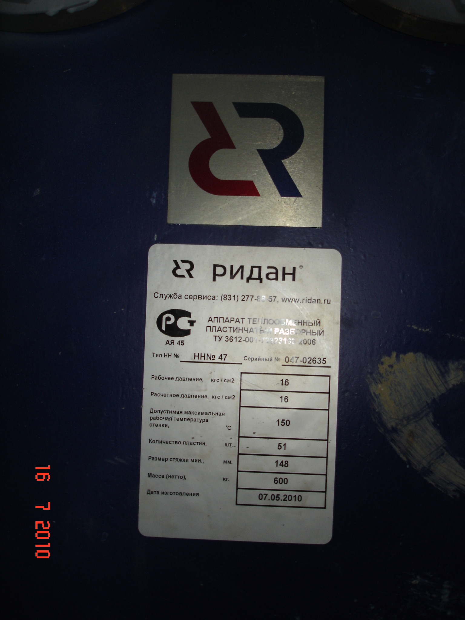

Цитата(Дмитрий Игоревич @ 8.12.2010, 19:39) *
Ридан НН№47 сер № 047-026535
У Ридан'ов обычно на шильдике указаны расчётные температуры, расходы и перепады давлений. Что там у него ?

Дмитрий Игоревич
сообщение 8.12.2010, 21:05
Сообщений: 65
Регистрация: 9.5.2010
Пользователь №: 55948
шилд

Цитата(Дмитрий Игоревич @ 9.12.2010, 19:03) *
724000 Вт-отопление
1720000 - вентиляция
Может быть, "вентиляция - 172 000" ?
Тогда "НН №47, 51 пластина" - это скорей всего то, что надо.
Вот для сравнения данные с шильдика одного "НН №47, 143 пластины":
Сообщение отредактировал tiptop - 9.12.2010, 20:15
этот шилд больше похож на правду.
