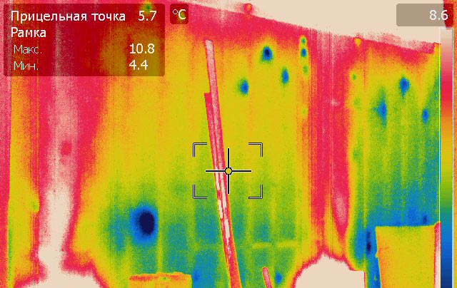

Добрый день. У меня такой к вам вопрос коллеги, лазил по интернету в поисках чего нибуть нового и на глаза попалась тема "расчёт теплопотерь при помощи термограмм" вот хочу поинтересоваться есть такое, и кто нибуть пробывал так??? Я в энергоаудите недавно по этому многова могу не знать.

это как по фотографии человека судить о кол-ве выпитой жидкости в день.

Но чисто теоритически имея все нужные темпиратуры можно же както посчитать сколько тепла уходит через ограждение??? Или всё это так же остаётся бредом???

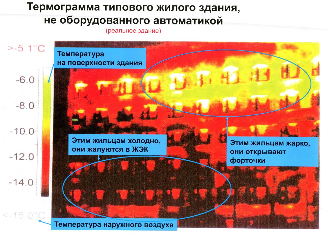

По термограммам практически невозможно правильно определить тепловые потери. Нестационарность тепловых процессов. Термограммы после обработки не всегда показывают реальную температуру на поверхности (Fluke Ti-10), как правило заниженную. Потом Как вы определить площадь участков с повышенными теплопотерями. Тут куча интегралов, расчетов и вообще как говорится "шкура выделки не стоит". Просто многие заказчики думают, что с помощью тепловизионной съемки можно увидеть и ПОСЧИТАТЬ реальные тепловые потери. Это НЕ так. Нельзя. Можно только лишь оценить места наибольших теплопотерь. А если совсем глубоко копать, то по методике снаружи определяются лишь потенциальные места тепловых потерь. Далее проводится тепловизионная съемка изнутри помещения. Проще посмотреть фактическую нагрузку по теплосчетчику и вычислить удельную норму потребления тепловой энергии на куб или площадь.

Оригинала термограммы и фотографии дома у меня нет. Повторюсь, "слямзил" у Данфосса, ребята часто приводят эту термограмму как пример перегрева здания в месте подачи тепла и недогрева квартир, последних по ходу теплоносителя, после чего долго говорят о необходимости АУУ и балансировочных клапанов. На практике таких неотрегулированных систем ЦО много, но как это отражается на теплограммах - не видел. Появятся тепловизоры - сниму картинку - выложу, а пока согласен с выводами Данфосса на уровне практики: только что наказали эксплуатацию за дом, в котором теплоноситель стремился пройти по первым стоякам, разница между температурой первых и последних стояков порядка 10 град.С, причем картина четкая: чем дальше стояк, тем он холоднее (система однотрубная, замеры по обратке стояков, температура подачи на стояки одинаковая).

при всей неоднозначности того фото, я склоняюсь к банальной солнечной засветке.

здание снято под углом.. поэтому "ровнопараллельность солнечного "зайца" и не логичная.. где остывает уже, где-то просто не попало вообще.. окна обычно смотрятся.. предлагаю забыть эту фотку... неизвестных дофига.. а смысла в ней сейчас нет.. лучше что-н свеженькое выкладывайте, обсудим. я вечерком что-н закину.

а я замотался честно говоря.. ниже картинка изнутри-наружу: гипсокартон + возд. прослойка10-15см + блок + утеплитель + фасад металл. панели.. 1. встречали ли такое на практике? 2. что в вашем случае это было на самом деле?

Фото есть? На фото, видимо, гладкая стена? Я не специалист в термограммах, но вижу картинку так: (отбрасывам стройматериалы в сторону) слева-справа - зашитые за гипсокартон стояки ЦО, внизу - отопительные приборы. Синие точки - дефекты стены (блоков), возможно, что при креплении панелей или утеплителя - симметричные треугольники + проглядывает вертикаль рядом с правым стояком (шов?). Низ синий, верх желтый до красного - нагрев воздушной прослойки за гипсокартоном (теплый воздух от стояков и ОП сверху, снизу - холоднее, поэтому синий и между ОП). Угадал?

на фото стена зашитая гипсокартоном. то что это теплопроводные включения, сомнений не было.. вопрос именно практический.. встречал ли кто такое? и чем это оказалось в итоге?
позже я выложу фото таких же мест, мы демонтировали одну панельку фасада..

Цитата(Zorch @ 19.3.2011, 9:02)  то что это теплопроводные включения, сомнений не было.. Ну почему, м.б. нас стене какая-то декорация была, с низкой е, алюминий, или матовый металл. А так, предположение, что стена в "синем" месте имеет выступ и соприкасается с гипсокартоном, или какой-то мусор застрял.

похоже на крепления маркизы или флагштоков или рекламной лабуды на фасаде.

По термограмме.Мое мнение, вернее, то, что я вижу. Стена, многослойная. Первый от оператора слой-тонкий материал, за которым четко виден каркас, на котором он закреплен. Снизу видны два негревательных прибора, очевидно приборы отопления, потому, как выделяемое тепло собирается вверху в прослойке. Значит полость не вентилируемая. Местный нагрев по-вертикали означает, скорее всего питание для приборов отопления, это может быть что угодно. Холодные точки-это анкеры, скорее всего насквозь через основную ОК. Низкий градус говорит о слабом R ОК. Вывод: вскрывать гипсокартон, если нет возможности подобраться к ОК снаружи, выполнять оценку ОК, разработка мероприятия для ОК. А вообще то похоже на то, что кто-то хотел сделать комнату в металлическом контейнере, или что то похожее.

да, коллеги, так все правильно и мысли правильные.. но, мораль, сей "басни" - не пишите однозначных выводов, когда не уверены  а тем более, когда есть возможность вскрыть. на деле оказались "грибки" и анкерные болты от вентфасада.. ни то ни другое не отсечено от ОК.. отсюда мостики холода.. (заглубление болтов 10-15см). Но, повторюсь, без вскрытия, этого было бы не понять..

Не угадали только грибки. Крепление - было (на это указывают почти правильные треугольники на одном уровне и похожего размера) - сообщение 83.  Вот только в углу справа (просто интересно) - рулон обоев развернутый, тумбочка или что-то ещё? И по центру - короба для прокладки проводов?
