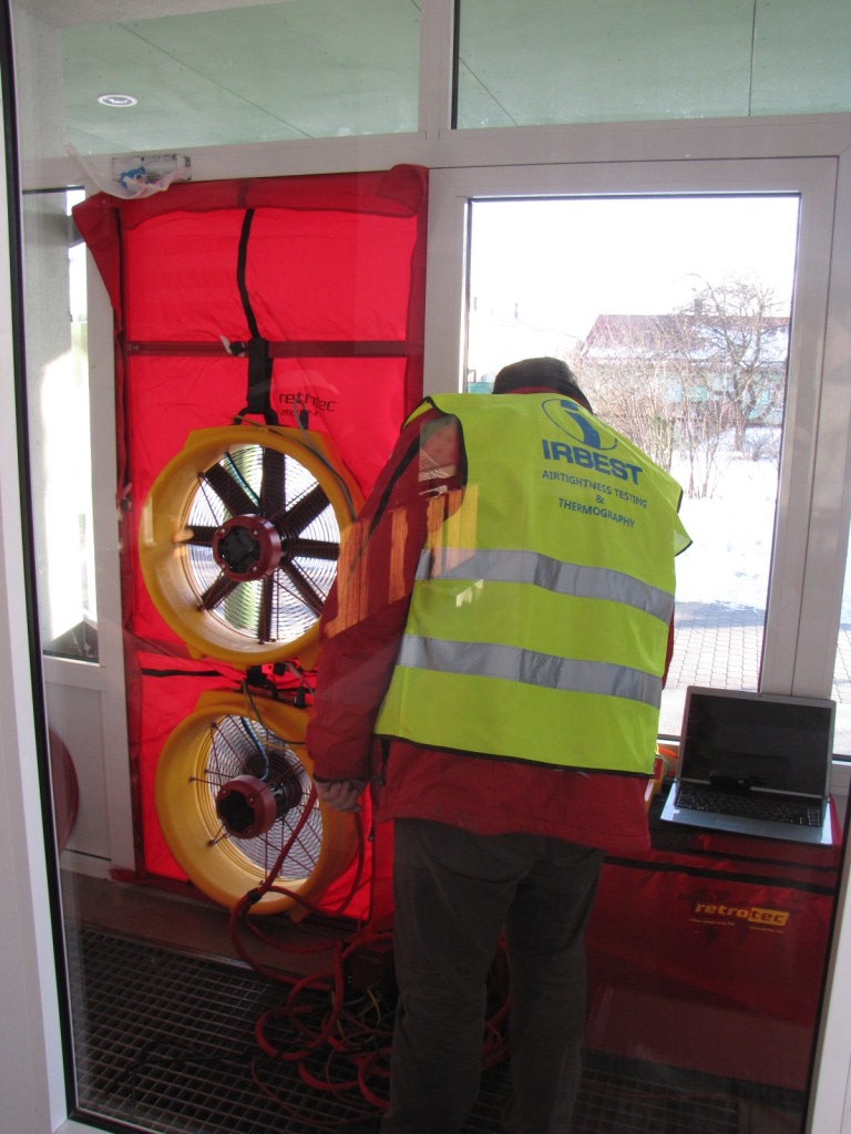

Подскажите, чем можно произвести данный замер, как это вообще выполняется и выполняется ли вообще?

ГОСТ 31167-2003 Методы определения воздухопронецаемости ограждающих конструкций в натурных условиях.

Артем, ты про пункт 2.2.3? да уж действительно.... надо создать разность давлений 10 Па как то.... )

Да еще и отдельно для стен(!!!), полов(!!!), окон и дверей. Маразм какой то.
Чем и как мерить воздухопроницаемость кирпичной стены? А для замера воздухопроницаемости пола получается всю мебель выносить? Цифири в паспорте видимо будут пол-потолок.
А по ГОСТу 31167-2003 немножко проще, но все равно, под оборудование надо будет грузовик и неделю-другую подготовки (это в лучшем случае).

Цитата(homushhhka @ 26.11.2010, 8:55) *
Их много..
Например MOZAIK Development, «ветровая дверь» (blower door test).
Примерно 120 тыс. руб.

Цитата(homushhhka @ 26.11.2010, 10:15) *
Наверно можно слепить и самому. Потом компостировать мозги людям.
А можно помнить, что это средство измерения (прибор).
Но это для относительно небольших домов (коеджей). Котеджей изначально построенных по LEED технологиям.
В рядовом нашем доме, устройство бесполезное...

Чтобы добиться надёжных результатов в схеме и методике нужны некоторые изменнения. Такое впечатление, что их сейчас просто переводят и публикуют, нисколько не затрудняясь соответствующими испытаниями в натуре.

Это не дорого, в любой нормальной вентиляционной наладочной организации все компоненты системы уже есть. Нанимайте подрядчиков, если сами не можете... Это уже подороже.
