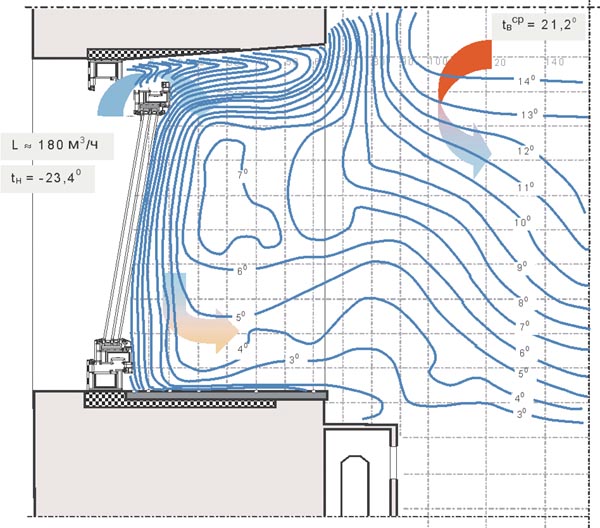

Цитата(HeatServ @ 11.1.2012, 11:54) *
Ну вот и я не знаю...
rolleyes.gif Вот и Вы уважаемый HeatServ "приплыли" к этому...
Для размышления
Вот это окно приоткрыто в режиме проветривания...
Мониторить это одно, а если управлять... пусть комната ребенка (10-12 м.кв.).

Не простая это тема - про Т внутр. воздуха, а в жилом доме... много денег в этом. На одной игре с влажностью люди яхты покупают.
На мой взгляд, "непонятки" тут, в том числе, из-за функциональной двойственности отопления в жилых домах..
1. Отопление в чистом виде -КУ1
2. Затраты тепловой энергии из ситемы отопления, но на вентиляцию - КУ2
КУ1 + КУ2 =КУКУ
Предполагается, что в "современных домах"/с пластиковыми пакетам вентиляция осуществляется "проветриванием" периодически/пропусками... вне всяких процедурных методик и критериев качества..
При этом расчетные значения КУ2 примерно 0,7КУКУ, а при температурах наружного воздуха близких к Тср. за отопительный период КУ1 становится близким/равным/меньше бытовых тепловыделений (я про комнату внучка и дедушки площадью 10 м.кв.). Это у супостатов 120 м.кв./чел (Дания).
Т.е. количественно КУКУ это в большей части вентиляция... затраты и качество которой мы пытаемся измерить градусником и не находим ему места... тсс.. уже догадался
