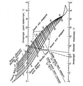

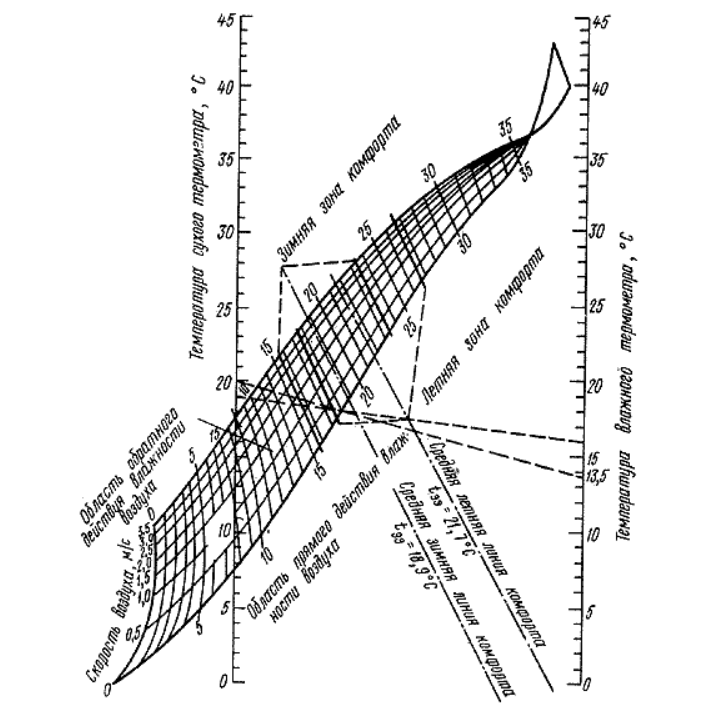

2. Нам надо определиться с ощущаемой/результирующей температурой - температурным комфортом...
Такие датчики тоже есть..
Но вот где их место?
Определить место (?) на поле tээ = f (tв, φ, υ),
Эквивалентно-эффективная температура — это температура неподвижного насыщенного воздуха, которая создает такое же охлаждение тела, как и воздух при других значениях температуры tв, относительной влажности φ, при определенной скорости воздуха υ, т.е. tээ = f (tв, φ, υ),
Согласно определению tээ, самочувствие человека будет одинаковым при следующих параметрах воздуха:
tв = 16°С; φ = 100%; υ = 0 м/с;
tв = 21,5°С; φ = 30%; υ = 0,5 м/с;
tв = 19,5°С; φ = 55%; υ = 0,5 м/с и т.д.
Это существенно разные (до 40%) затраты энергии

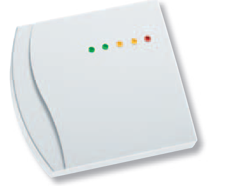

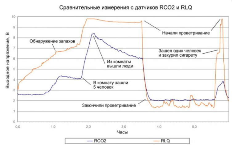

3. Качество воздуха...
С прошлого века принято определять по СО2... и тогда это было правильно... Но с тех пор много гадости появилось..
Появились и vol датчики (смешанных газов)
Двойной датчик СО2/vol
Для ощущения разницы
Бойко
Вроде все просто?
Неет..
Комплект стоит под 10 тыс.
Но самое главное, что эти датчики измеряют не содержание газов, а некое "отклонение от субъективного ощущения чистого воздуха" ... да и раз в пару месяцев им надо "дышать"/калибровать чистым воздухом...
