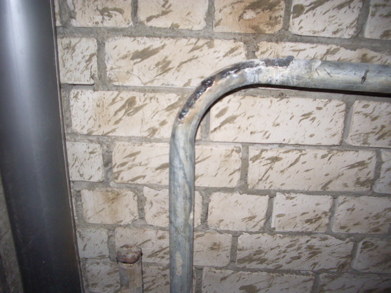

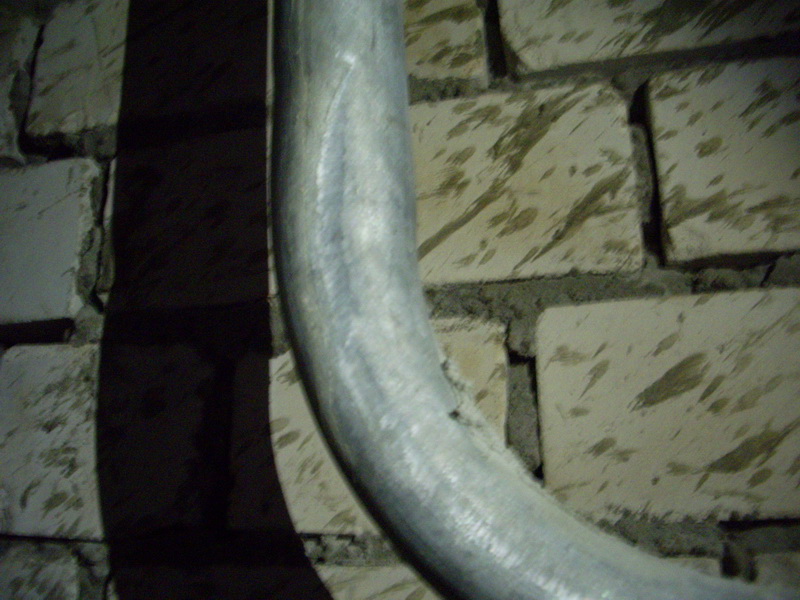

Blackkeeper
сообщение 4.6.2012, 10:40
Сообщений: 31
Регистрация: 31.1.2008
Из: Саратов
Пользователь №: 15037
Фоток нормальных нет, фотоаппарат у экспертов никакой, вот что есть. На первой собственно результат, уже заделанный. На второй поворот полотенчика на следующий верхний этаж, на нем видно повреждение трубы, сделанное как я предполагаю в результате работы с трубогибом, которое, как мне кажется и могло дать повреждение металла, которое при повышении давления системы в период отсутствия водоразбора и могло привести к разрыву трубы. Трубу походу не грели когда гнули. Как думаете?

Николай_Иванович
сообщение 4.6.2012, 11:21
Сообщений: 89
Регистрация: 4.5.2010
Из: Тула
Пользователь №: 55230
Трубу гнули с явным нарушением технологии,а именно ,шов трубы необходимо располагать на ,так называемой ней тральной линии(в середине трубы),т.е. в плоскости паралельной.оси колеса трубогиба,а шов смешен (видно по снимку )к наружной части трубы ,где возникают значительные напряжения.А греть трубы нет необходимости в этом случае..

Пользователь №: 119443
Согласен с Н.И. Разрыв произошел по вине монтажников. Труба шовная, неправильно сориентировали на трубогибе, возможно и заводской брак. А при разморозке раньше лопнул бы прямой участок (при правильном отводе). Поэтому все претензии к строителям или УК.
сообщение 4.6.2012, 13:04
Сообщений: 50560
Регистрация: 24.4.2009
Пользователь №: 32666
Да, это согнули похабно, у нас тем летом пол-ящика таких попалось, задолбались проваривать по шву.

испытатель
сообщение 10.1.2013, 21:02
Сообщений: 7297
Регистрация: 27.5.2007
Пользователь №: 8854
Отчего лопнула труба - не теплотехников дело. Есть такие специалисты - только в сфере строительной механики и металлургии. Но и без их явно видно, что имеются участки ползучести металла от растяжения ( утонение на фото 2) Кроме как от внутреннего напряжения этого произойти не могло. Гибка ни при чем - там складки и холодное растрескивание от сжатия и изгиба, а тут растяжение по боковой поверхности. Типичная разморозка на типичном месте (изгибе когда расширение вдоль трубы ограничено из-за сгиба. Такое возможно только на самом верхнем этаже с отрицательными температурами, при отсутствии циркуляции. Один контр-уклон вдоль стояка и заказывай музыку.
