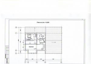

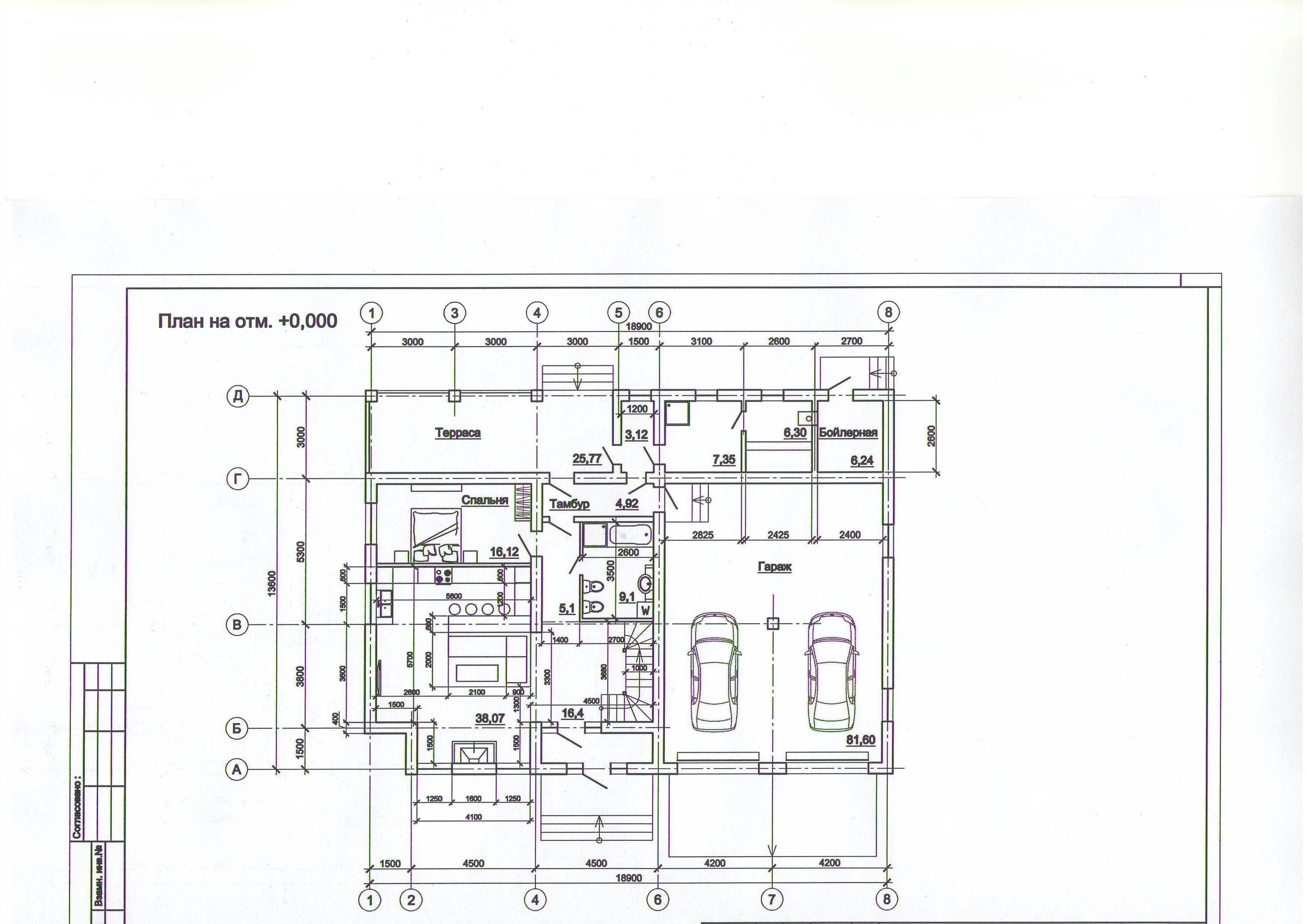

Уважаемые, дайте совет.
Проект в стадии разработки вот планы.
Вопрос: Возможно ли эффективно отапливать дом, в котором гостиная на два этажа,
без теплых полов. В качестве отопления хочу использовать вот такой котел:
http://in-comfort.com.ua/tverd33.html
Климат как в Барнауле.

С котлом понятно - нужна правильно подобранная мощность. Эффективно можно отопить всё что угодно, главное правильно спроектировать и смонтировать систему. А здесь кроме планов ничего нет. А что вы не представили схему отопления?

Ваша фраза "А здесь кроме планов ничего и нет..." - так оно и есть, проект в стадии разработки.... Хотелось бы узнать - Каким путем идти? варианты.....
1.Радиаторы;
2. Радиаторы+теплый пол;
Хотелось бы избежать второй вариант...
Мощность и модель котла указана....
