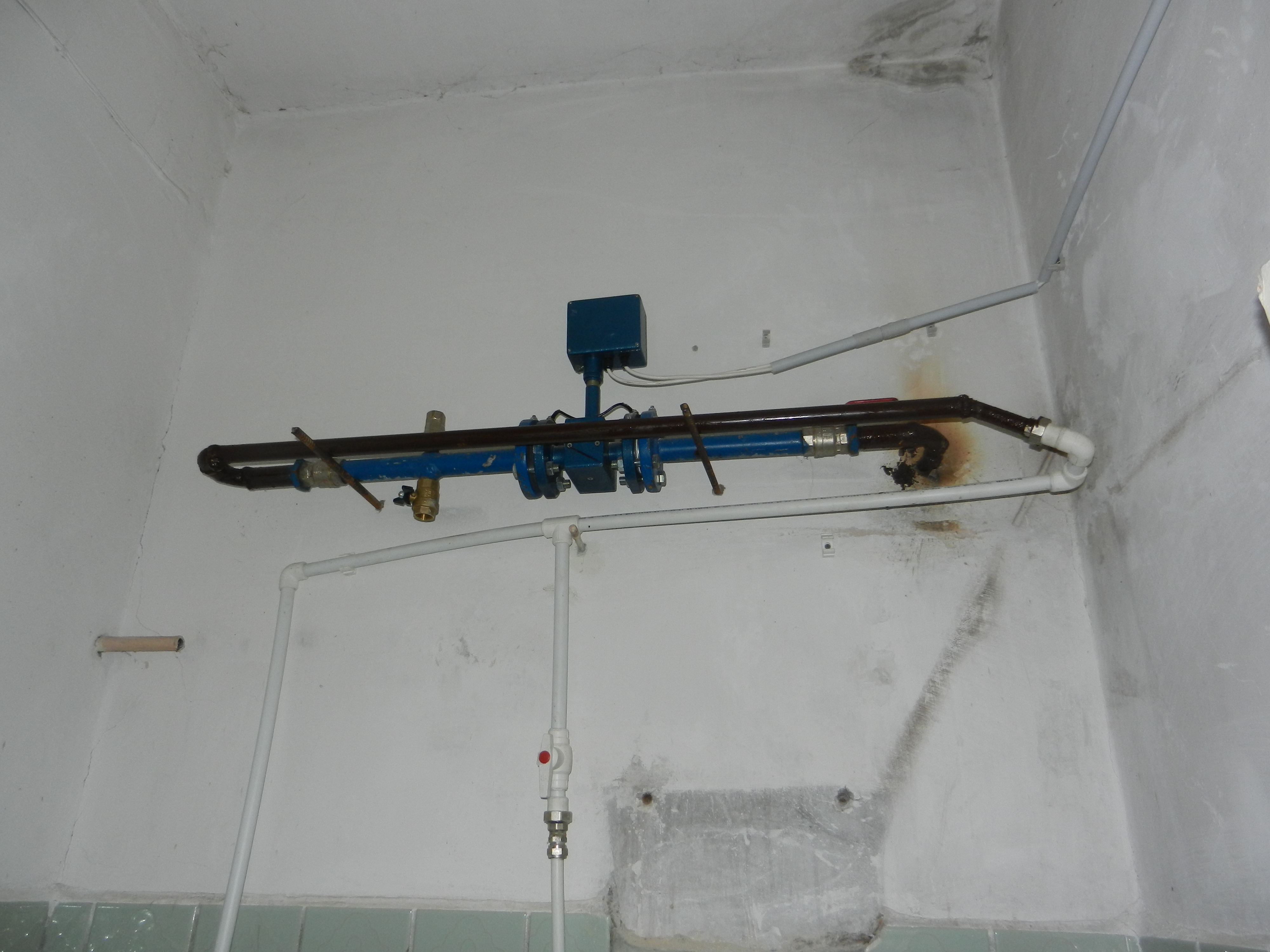

Вот вам пример "Дураков и дорог":
В приложеном фале фото узла учёта холодной воды.
Цена установки была приблизительно 120 тысяч (поверка раз в 4 года - 5 тысяч рублей). Прибор ультрозвуковой, с передачей данных на блок управления и далее в интернет. Установлен в здании площадью 150 кв. метров. Отводка на унитаз и один водоразборны кран туалета.

Цитата(Toleg @ 27.10.2012, 14:12) *
Без счётчиков ни о каком энергоаудите и говорить нет смысла! Исключение - это слишком малые объекты. .
Т.е если нет счетчиков,то это означает что предприятие ничего не потребляет?
Ну да , здесь самая дорогая штука это расходомер, стоимостью аж 7-10 тыс. А 100 тыс. наверное чтоб проект нарисовать как к унитазу эту штуку приладить. Дурдом конечно.
??? Бытовой водосчетчик стоит 400 руб. Если кто-то ставил аналог за 120 т.р. - значит, это им было надо и говорить здесь об смысле смысла нет ))))).
Смысл очевидно в распиле, хоть и небольшом.
Почему не потребляет? потребляет... Только учёта этому нет никакого, и контроля тоже. Если брать классический энергоаудит (не обязательный как сейчас) то смысл его проводить если как не экономь - всё равно объёмы останутся прежними.
А сейчас просто идёт банальная паспортизация, и все разрабатываемые мероприятия - исключительно на совести энергоаудиторов.
З.Ы.: расходомер по прайсу поболее стоит чем 10 тысяч; плюс монтаж, обвязка, наладка, первичная поверка, проект, ну и конечно бай-пас и менеджерские услугиsmile.gif
Хотя байпаса нет... извиняюсь
