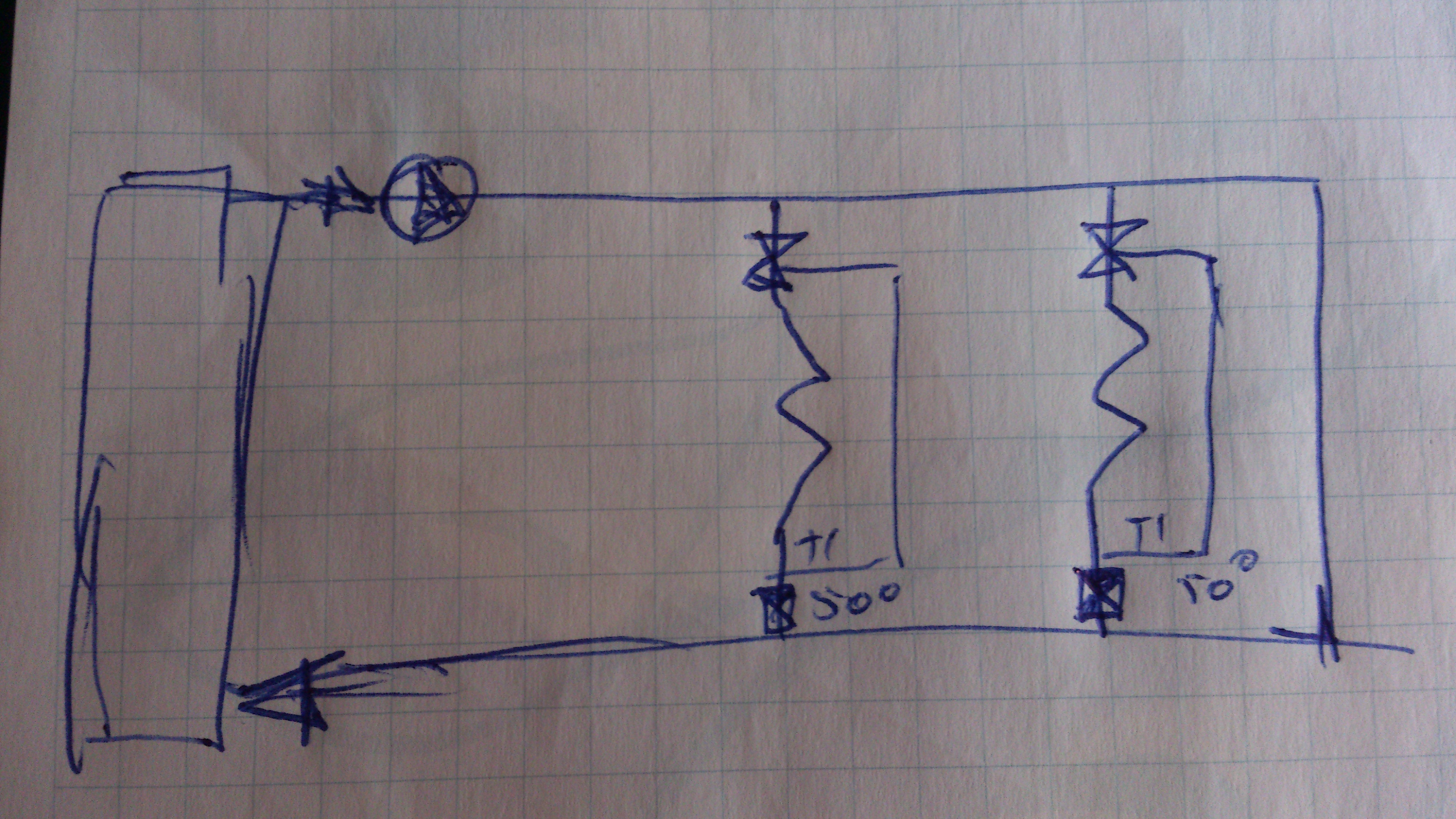

прошу совета, необходимо подсоеденить 3 разных по размеру теплообменника фреон-вода для реккуперации тепла в аккумуляционный бак,если есть у кого схемы прошу показать,не могу решить как будет правильнее сделать с одним насосом на подаче с аккумуляционного бака или поставить перед каждым теплообменником свой маленький,от бака до теплообменников высота 5 метров
AMADA
сообщение 8.11.2013, 14:34
Сообщений: 55
Регистрация: 17.11.2010
Пользователь №: 81594
люди умные подскажите,если они параллельно то без балансиров в них пойдет теплоноситель ,как можно добавить рисунок на форум

Вы бы для начала пояснили, от чего Вы тепло рекуперируете, от воды или от фреона.... а то на первый взгляд Вас поджидают бАААльшие проблемы с фреоном.

тепло хочу получить от фреона,все есть теплообменник, но надо обьвязать -был бы один проблем бы не было,а их два,потери в них до 10кпа по трассе тоже гдето 20кпа насос дает 6 метров при 1м3 в час,насос надо заменить на частотник чтобы держал одно давление в трассе при открывании клапанов перед теплообменниками,вроде при закрытой системе не надо высоту прибавлять при выборе насоса,поправте если что не так
расход0,5-1м3-на каждый
насос 25/6
трасса 20 метров-дн32

Что Вас смущает? Проблем не вижу, ставьте балансировочники и частотник если бюджет позволяет. Но я бы ни то, ни другое не ставил. Если, как Вы пишите, падение давление на ТО примерно одинаковое около 10 кПа (Вы же не говорите, что оно существенно отличается друг от друга), то какой смысл ставить балансировочник? Даже если сопротивления ТО различаются на 30% (3кПА) все равно Вам не "поймать" эту разницу (кстати, а ловить-то есть чем?) Тоже и частотник. Иногда проще выбрать насос с пологой характеристикой, чем городить этот огород. Впрочем Вам на месте видней.

балансир думал на байпас циркуляции поставить,а то все мимо теплообенников пробежит,по поводу частотника тут тоже подумал если в аккумуляционном баке другие потребители с насосами, ну там отопление подпольное гвс,сможет ли частотник(grundfors magma) нормально работать-ну типо когда расход в теплообменниках увеличиваеться то держать один напор ,система то получается вроде закрытая но в тоже время как бы открытая

А идея-то сама не порочна? И ГВС, и теплые полы и отопление - у всех разные температурные графики, а Вы их из одной кадушки...Ну ладно еще отопление, а ГВС как ни крути больше 60 надо. И тогда Ваша фреонка умрет, что сэкономите на отоплении, то потеряете на коэффициенте холодильных машин. Топите уж сразу электричеством. Вариант с предконденсацией даже рассмативать не советую, точно погубите машины.

да это я схематичьно накидал на коленке,гвс пойдет отдельно через бойлер ,холодная вода только подогреваеться проходя через спираль в баке,также насос гоняет воду по спирали в бойлере,насос пойдет с низу это тоже понятно,ответе пожалуйсто на то что спрашиваю так как есть сомнения,в отоплении стоят регуляторы с этим все ок ,да и в холодилку насос не погонит воду больше 60 градусов стоит клапан трехходовой

в общих чертах я уже ответил: "Проблем не вижу, ставьте балансировочники и частотник если бюджет позволяет", конкретика же Ваш удел, только Вам известны параметры всех элементов и Ваши задумки.
