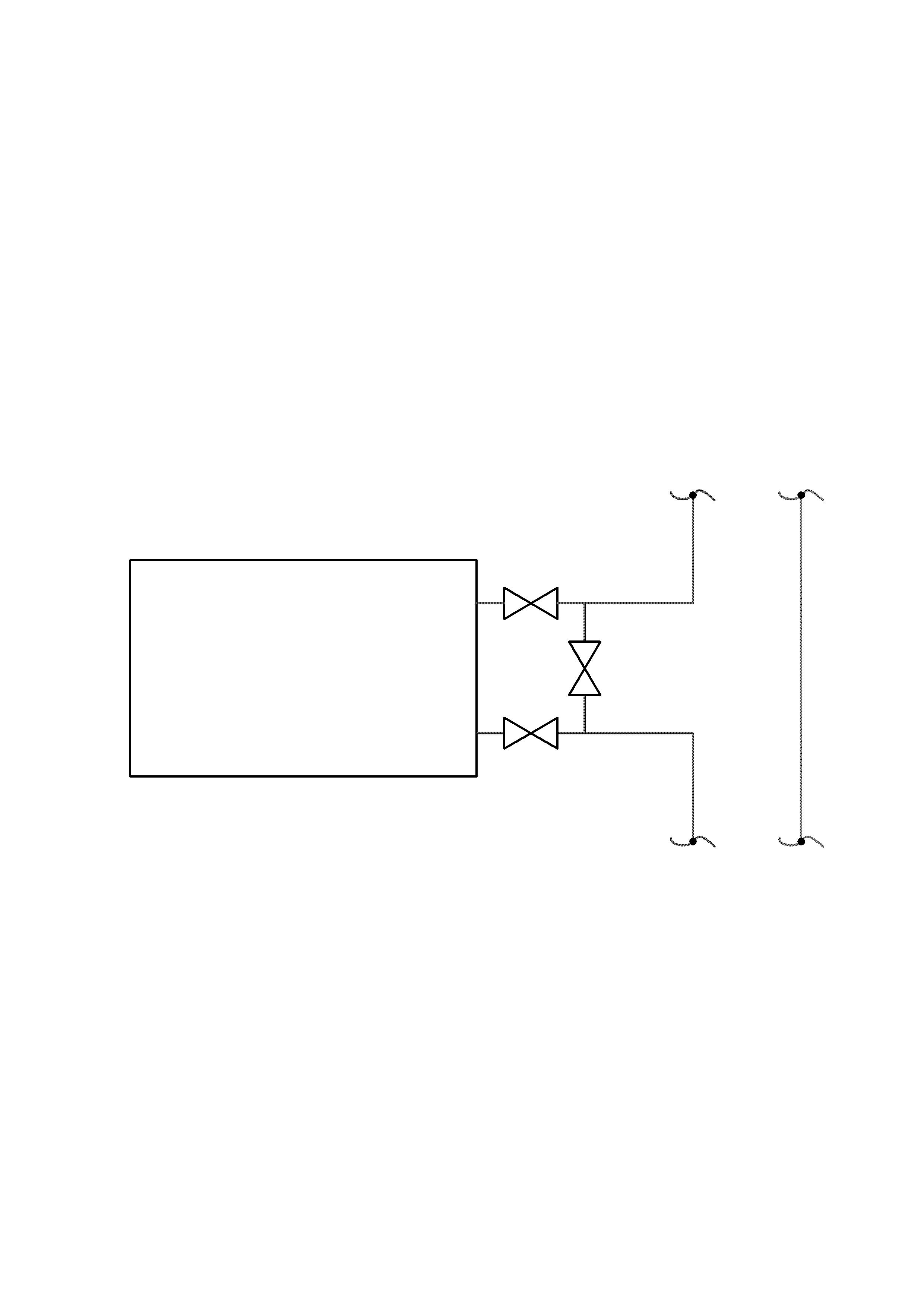

Всем здраствуйте. Я не специалист в данной сфере деятельности. Просто прошу помощи в виде информации от грамотных специалистов. В прошлом году сделал ремонт в квартире ну и заодно поменял полностью отопление.Живу я в типовой девятиэтажке на пятом этаже.Стояки отопления устрояны таким типом: снизу теплоноситель поднимается вверх через радиаторы а на девятом этаже прямой трубой идет обратно в подвал. До ремонта стояли горизонтальные конвекторы советских времен и всебыло хорошо но случился ремонт.Нанял я организацию под руководством господина Тукманова Алексея. Мне поменяли стояки на пилипропилен ,поставили алюминивые радиаторы с байпасоми которых раньше небыло. Ну естественно чтобы было все красиво стояки зашили гипсокартоном. Теперь в квартире очень холодно. Почему то урадиаторов греется только верхняя часть.В этой организации меня уверяли что они сделали все правильно и иди в жек типа там разбирайся. Вся котовасия кончилась тем что как оказалось они перепутали вход и выход на радиаторах т.е. теплонаситель подается на нижнюю часть радиатора.И вот у меня вопрос к специалистам-если убрать байпас на сколько это изменит картину с теплом или всетаки целиком-по новой ремонт делать?

Уберите экраны и байпас. судя по описанной вами картине - при движение теплоносителя сверху в низ, движение через радиатор - тоже сверху в низ - значит вам правильно их подключили. И ещё, смотря кто подбирал Вам новые отопительные приборы. У нас же все сейчас ассы, девушки в магазинах проффи - с таким умным видом подбирают отопительный прибор согласно площади помещения, ладно, это не важно. Ну так Вот, у вас может быть просто не хватать теплоотдачи от отопительного прибора.

В вашей ситуации наверно более рациональным будет поставить шаровой кран на байпасе.
По поводу радиаторов то это ерунда, если бы они были подобраны не правильно, то радиатор был бы горячим а в помещении холодно(прохладно), а так как радиатор частично холодный(не горячий) то скорее дело в байпасе.
Не устанавливалось ли в комплекте к радиаторам какие-нибудь клапана (термостатические)? biggrin.gif
какой диаметр байпаса и стояков? на радиатор скорее идет диаметром 20.

Без байпаса тоже нельзя. Там наверное стояк Ду-20, а штуцера на радиаторе не более Ду-15, бывает и Ду-10.
Это конвекторы были с трубами одного диаметра со стояком, а тут заужение. Без байпаса посадите весь стояк. и будет холодно уже у всех соседей.Старым конвекторам было все равно, снизу теплоноситель подается или сверху, а тут классический радиатор, и при подаче "снизу" естесственно прогреваться будет только верх.
Следует оставить байпас, а радиатор переврезать так, чтобы теплоноситель подавался сверху. Будет ужасно некрасиво, а что делать?

сантехники предлогают просто тупо убрать байпас и краны на радиаторах
и термостатический клапан. Без байпаса в однотрубке это будет нерегулируемый радиатор.
холодная вода опускается на дно океана а более горячая поднимается на вверх
Только в радиаторе вода активно остывает, а это создает дополнительное сопротивление. Не удивляйтесь, если у радиатора будет первая секция горячая, а остальные теплые.
PS байпас также снижает это дополнительное сопротивление по такому как у вас вверхподающему стояку. Возможно некоторое ухудшение циркуляции по стояку, новый радиатор "зажимат" может...
PPS 1) может лучше "шарик" на байпасе, и отрегулировать? а на радиаторе без них...

Они говорят что кран на байпас запрещено ставить только совсем убирать.
Ну где логика? Без байпаса тоже самое, что с краном на байпасе. Они хотя бы знают его назначение в вашем случае? Вы лучше найдите теплотехника поблизости от вас, чтобы посмотрел и точно определил, что там... В ЖЭКе только сантехники?
У вас нерегулируемый стояк отопления, без байпасов и запорных кранов на радиаторах. Если убирать, то вместе с кранами на радиаторе... Не факт, что он у вас будет полностью греть и далее по стояку, если подача снизу. У нового радиатора по описанию сопротивление точно выше, чем у проточного конвектора...
adp186, сфотографируйте отопительный прибор вместе с подключением к стояку у вас и у ваших соседей (любых в доме). ну или нарисуйте
предложил вариант (в) с обходным участком и краном...
PS Зачем полностью ремонт делать? Технический "лючок" оставили? Фоту бы...
PPS лично я считаю, кран на байпасе - не гуд... крутанет кто-нибудь кран, перекроет стояк или свой радиатор, потом фиг найдешь...

если терморегулятор, нижняя подача и однотрубка, то отчасти лечится разворотом клапана терморегулятора так, чтобы поток совпадал со стрелкой на корпусе.
полностью лечится заменой радиатора на радиатор с большим внутренним объемом секции

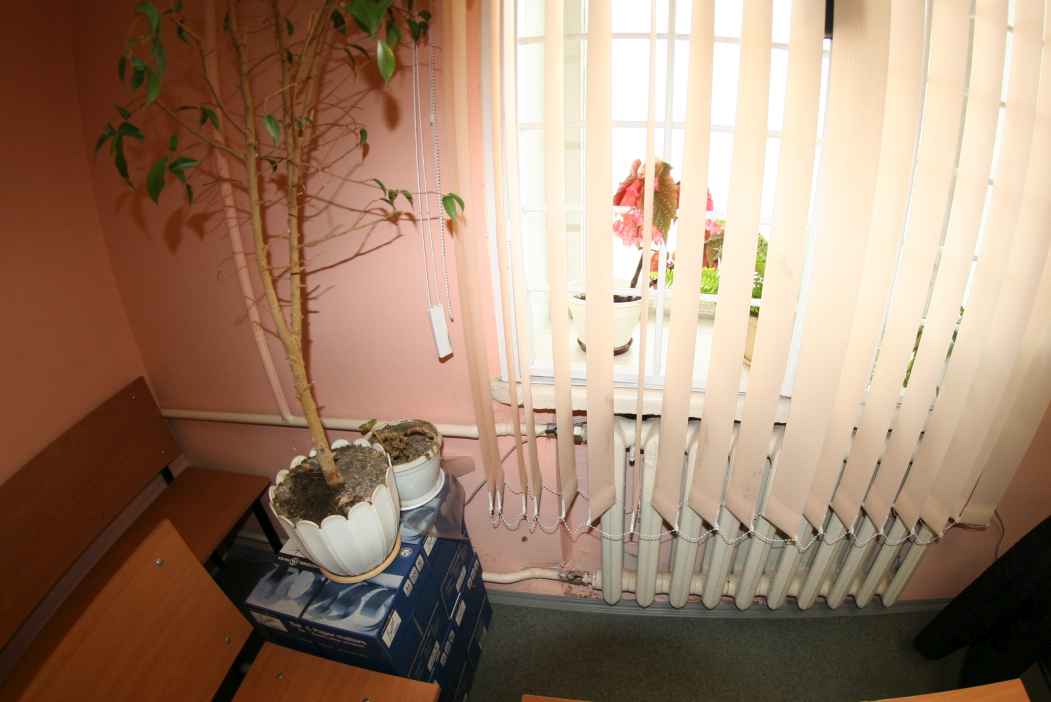

Вот фото. Байпас за гипсокартоном. В других комнате все в стене тоесть в бетоне.Мне может кто все таки скажет о применение материала.

Вот фото другой комнаты где трубы в бетоне.Карандашом помечено где идет байпас.

А вот как это было до ремонта. Нашел в фото.

А пробовали эти вентиля смотреть-крутить или заменить на обычные шары? Чего сразу ломать стену предлагают... вероятно, они тоже неуверены. Убрав байпас "посадите" весь стояк, он здесь отчасти компенсирует сопротивление, жаль неизвестен его диаметр и нельзя "отрегулировать".

я предлагаю такую схему и закрыть флуд, - работать будет.

Не работает

Добрый день!.
Подскажите, пожалуйста.
Дом 9 эт. (общежитие), начало 80-х годов, первый этаж.
По-моему, на фото должен быть байпас (слева за стенкой такой же радиатор и тоже без байпаса).
Стояк и трубы - Ду15 - если байпас нужен, мне ставить Ду15, или Ду10 (если такой вообще возможен)?
В остальных помещениях все примерно так же. Неужели система однотрубная?
Сообщение отредактировал cquell - 19.1.2016, 17:07

Скорее всего, в этом общежитии однотрубная система отопления - это была традиционная система в многоэтажных зданиях. То, что Вы назвали "байпасом", называется замыкающим участком. Стояки однотрубных систем могут быть как с замыкающими участками, так и без них (проточные). Соответственно, при наличии/отсутствии зам. участка в расчёте получается разное количество секций в помещении. На последних по ходу теплоносителя приборах ставить замыкающий участок вообще бессмысленно, даже если на других этажах есть замыкающие участки.

Про "порукоблудствовать" не очень приятно, но терпимо smile.gif - тут, я думал, форум в том числе для тех, кто набирается опыта.
Объясните мне, если можно, если краны на обоих радиаторах перекрыть, то по стояку прекращается ток теплоносителя на всём его протяжении, или я не прав? Если можно, с картинками.
Заранее очень благодарен.
1. Тогда нужно задавать вопросы не в спецтеме, а в "Песочнице"
данный раздел создан с целью дать возможность людям, далеким (пока, еще, или вообще) от климата, автоматики, сантехники и других разделов нашего форума, задавать различные тематические и специальные вопросы и получать на них профессиональные ответы.
здесь категорически запрещается глумиться над вопрошающими.
2. Да, Вы правы. Так что картинки не понадобятся. Но дело в том, что видимые на Вашем фото шаровые краны установлены не по проекту - не устанавливали на проточных стояках на подводках к радиаторам никакой арматуры. Нет смысла обсуждать, когда и с чьей подачи в такой системе появились шаровые краны, которые на момент проекта и строительства здания вообще в стране не применялись.
На стояках с замыкающими участками устанавливали 3-х-ходовые краны КРТП, позволяющие наладить соотношение расходов через радиатор и зам. участок
Вот я так и понял, что краны не по проекту. Сейчас же заказчик хочет, чтобы радиаторы я заменил на биметаллические + опять перекрывные краны (для замены/ремонта/регулировки). Не хотелось бы повторять ошибки предыдущих, скажем так, проектировщиков (если эти проектировщики вообще были, а не просто джамшуты взяли и не врезали сущ. краны) и уберечь стояки от перекрывания (сделать защиту от дурака). Поэтому и спрашиваю, практикуется ли в этом случае замыкающий участок. И какого Ду его монтировать? Трехходовые краны не прокатят, на всякий случай предупреждаю smile.gif

1. В проточном стояке нЕчего регулировать в приборах - там вся вода стояка проходит последовательно через все радиаторы.
2. Насчёт установки запорной арматуры на каждом приборе для замены радиаторов - это сказка менеджеров. Много раз на семинарах/презентациях задаю один и тот же вопрос, как часто на практике приходится заменять радиаторы в СО, тем более, что производители этих радиаторов клянутся, что срок их службы соответствует нормативному сроку службы самОй СО. Ответа всегда нет, т.к. вероятность отказа/дефекта радиаторов очень невелика и никак не соизмерима с установкой гигантского количества запорной арматуры (просто это выгодно продавцам арматуры). Для проточного стояка в многоэтажке установка запорной арматуры на каждом приборе сродни вредительству, т.к. "шаловливые руки" проживающих контролю не поддаются
3. Ваш вопрос совершенно некорректен, тем более для 9-ти-этажного здания, да ещё если собираетесь вместо проточных предусмотреть стояки с замыкающими участками. Количество секций, диаметры трубопроводов, установка требуемой арматуры (и учёт её гидр. сопротивления) - это предмет расчёта СО, а не получение советов на Форуме.

Цитата(cquell @ 19.1.2016, 17:01) *
Добрый день!
Вам в этой теме совсем не стоило писать, так как система у Вас однотрубная, а тема про подключение в двухтрубной системе.

ИОВ-у:
отключать-то радиатор для ремонта самого радиатора -приходится не часто-это так, но для ремонта помещения--по мере переклейки обоев, иначе- интерьер хромает, нормально обои за радиаторм не проклеишь, да и народ нынче пошел избалованный: одному жарко-другому холодно, поэтому если есть возможность устроить хоть какую регулировку, то лучше устраивать, а разница между запорным или регулирующим вентилем -никакая, ....
ИОВ
сообщение 3.2.2016, 20:39
Сообщение #67
Сообщений: 12816
Регистрация: 9.4.2014
Пользователь №: 229939
У ТС однотрубная система с проточными стояками - что Вы в ней сможете отрегулировать на приборах? Обои будете клеить не в отопительный период, так что напишете запрос в УК - они опорожнят Ваш стояк на несколько часов - полагаю дешевле и безопаснее будет
l-nikolaev
сообщение 3.2.2016, 20:49
Сообщение #68
Сообщений: 1481
Регистрация: 7.12.2009
Пользователь №: 41921
Наличие или отсутствие теплоносителя в стояке никак не влияет на возможность проклеить обои за батареей.
Помочь в этом вопросе может только наличие технической возможности снять батарею, а для этого нужны краны,
но если ставятся краны, то наличие байпаса -обязательно, если его поставить максимально близко к кранам, то протянет.
ИОВ
сообщение 3.2.2016, 21:14
Сообщение #69
Сообщений: 12816
Похоже, Вас совсем не смущает, что расчёт нагревательных приборов для проточного стояка показывает существенно меньшее число секций в помещениях, чем для стояка с замыкающими участками. А СО в данном случае существующая.
Если не ошибаюсь, Вы эксплуатационник - а ратуете за самодеятельное и без расчётов изменение конструктива СО?
сообщение 3.2.2016, 21:38
Сообщение #70
Сообщений: 33505
L- николаев вы же застенчиво, и нетоль вы, прячете за фразами о проточном узле слова и смысл проточно оегулируемого узла подключения ОП. убрать камуфляж или в этой стезе писать?
l-nikolaev
сообщение 3.2.2016, 22:04
Сообщение #71
Сообщений: 1481
Ладно, застыдили...
Но краны-то (отключающие) у него уже стоят...
ИОВ
сообщение 3.2.2016, 22:19
Сообщение #72
Сообщений: 12816
Вы не заметили, почему обсуждается установка запорной арматуры
А здание у ТС - общежитие, так что вряд ли кто будет снимать радиаторы для сверхкачественной поклейки обоев за радиаторами. Полагаю, всё должно иметь утилитарный смысл, поэтому увеличивать количество невостребуемой арматуры бессмысленно. Тем более, что каждый дурак захочет эти краны покрутить и перекроет отопление по этому стояку на всех 9-ти этажах
Сообщение отредактировал ИОВ - 3.2.2016, 22:26
сообщение 3.2.2016, 23:06
Сообщение #73
Сообщений: 33505
квелл- у меня минуя меня переделывают горизонталку квартирную на лучевую с периметральной двухтрубки(не однотрубки),но пробуют мне моск парить, что мол а зачем балансировочник на квартиру? На 500 квартир стоимость их из "ниоткуда" представили? и это несколько корпусов таких размеров.
l-nikolaev
сообщение 4.2.2016, 10:22
Сообщение #74
Сообщений: 1481
Угу, и следующий ихний ход, когда "че-то холодно" - вкорячивание на обратную гребенку насоса.... одна надежда, что балансировочник квартирный в доступе эксплуатации окажется.
