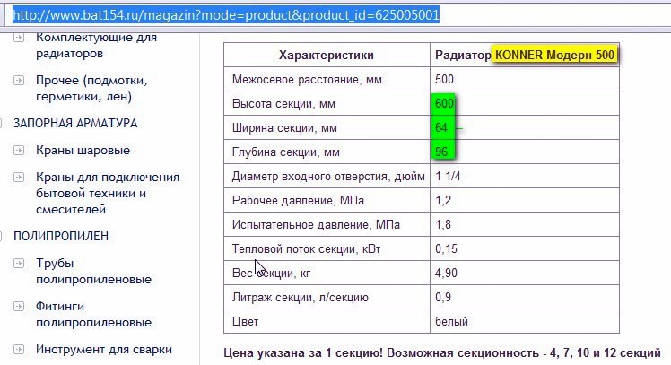

KONNER MODERN - современные чугуняки
из-за расположения стояков и размера поддоконника - не влезало необходимое количество секций .

различие по дизайну : у МОДЕРН щели между секциями пошире + 2 ряда квадратных отверстий (сверху-снизу каждой секции : у обоих коллекторов)
Сообщение отредактировал santex-SVAR - 6.10.2013, 13:05
Различие по теплоотдаче считали?

нет . не считал - посмотрел на сайте торгашей :
теплоотдача одинаковая - а размеры разные .

получилось :
яркий пример: "как не надо делать"
Ширина старого прибора полностью покрывала ширину подоконного пространства.
Новый прибор, мало что теперь эту ширину не исплоьзует, но и + к тому, в конструкции - нисколько не компактнее старого, ибо подводящие участки , знаете ли
Наличие квадратных али многоугольных отверсти не говорит ни о чём.
О чём то говорит рассчитанная мощность секции. Но к чему она, даже если и рассчитывали? Радиатор то уже' у'же. Конвективная составляющая у нового прибора выше чем у старого. Что это даёт? Ничего хорошего, в данном случае.
Затекаемость последней секции у старого прибора ничуть не хуже чем у нового, потому как сечения ниппелей разная таки.
Вывод: зачем было лепить это всё? Почему нельзя было заменить прибор на аналогичный или с похожими конечными характеристиками?
Я про сравнение теплоотдачи старых и новых...

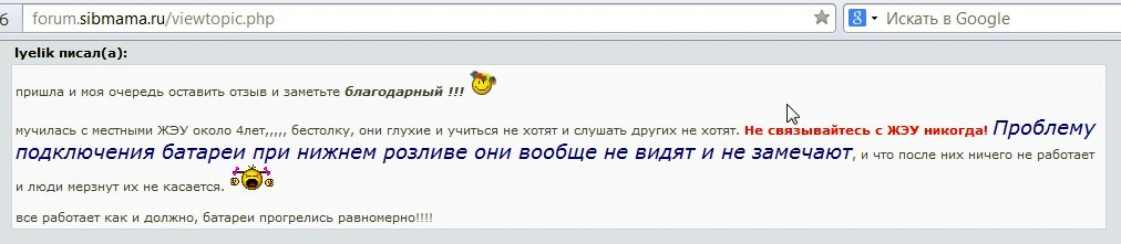

SVKan
сообщение 7.10.2013, 6:57
Сообщений: 1715
Регистрация: 26.12.2011
Из: Новосибирск
Пользователь №: 134454
Цитата(ЁЖик @ 6.10.2013, 22:49) *
Но ведь Вы не объясняете своим заказчикам из длинной очереди на перекрёстные обвязки, что сие действо принесёт ещё бо'льшие неудобства проклятым ЖЭУ.
А хоть бы они о том и знали. Ну не наплевать ли им то?
А в чем проблема для ЖЭУ?Им еще более плевать на все это.Действуют по принципу работает - не трогай.

Гость_ЁЖик_*
сообщение 7.10.2013, 7:05
Да всё понятно.
Раз ЖЭУ наплевать, то "гуляй - губерния"
Понятно
Жаль только, что ответ на вопрос о сливах и обезвоздушиваниях стояка, так и не появился. Ни в этой теме. Ни в предыдущей.
