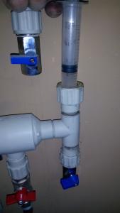

- - канавостроитель   Итак, результаты обнаученных исканий! Беленьк...   6.2.2019, 12:25

- - канавостроитель   Форсировал исследование. Выдавил невысохший клей и...   15.2.2019, 20:19

- - канавостроитель   Сегодня еду заряжать первую колбу. Как раз тот са...   16.2.2019, 10:04
- - канавостроитель   МРАК! Меняю картридж на 5 микронов и реш...   16.2.2019, 13:48
- - канавостроитель   Мораль ясна. Объём этой системы составляет примерн...   17.2.2019, 9:17
