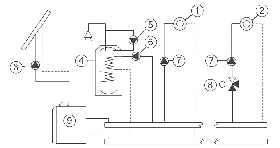

смотрю каталоги, и не могу понять, как в котле BUDERUS Logano G124-32 WS реализована защита от низкой обратки и большого перепада по теплоносителю.
есть простенькая схема из рекомендаций по этому котлу. т.е котлового насоса нет, есть только насосы потребителей.
в штатной автоматике нет (или я не нашёл) управляющего сигнала на систему защиты (например насос на перемычке для разбавления обратки).
возможно, эта система установлена в котле и работает сама по себе. но подтверждения этому получить не могу.
есть знающие люди, которые сталкивались с такими котлами?

- - ssn   оказывается, там запатентованная система распредел...   29.3.2017, 23:31
- - lentyai   перечитайте в инструкции по монтажу и техобслужива...   31.3.2017, 20:52
- - ssn   не. более развёрнутой документации я не нашёл. по ...   31.3.2017, 21:01

- - lentyai   технология смешения воды в корпусе котла может и у...   31.3.2017, 21:02
- - ssn   нет. это ответ производителя. этот котёл не имеет ...   31.3.2017, 21:03
- - ssn   ну как в чем проблема. обратка с теплых полов буде...   31.3.2017, 21:23

- - ssn   по итогу посещения семинара выяснилось, что автома...   11.4.2017, 19:47

- - ssn   По факту было решено пересмотреть на котёл Logamax...   21.4.2017, 9:36
