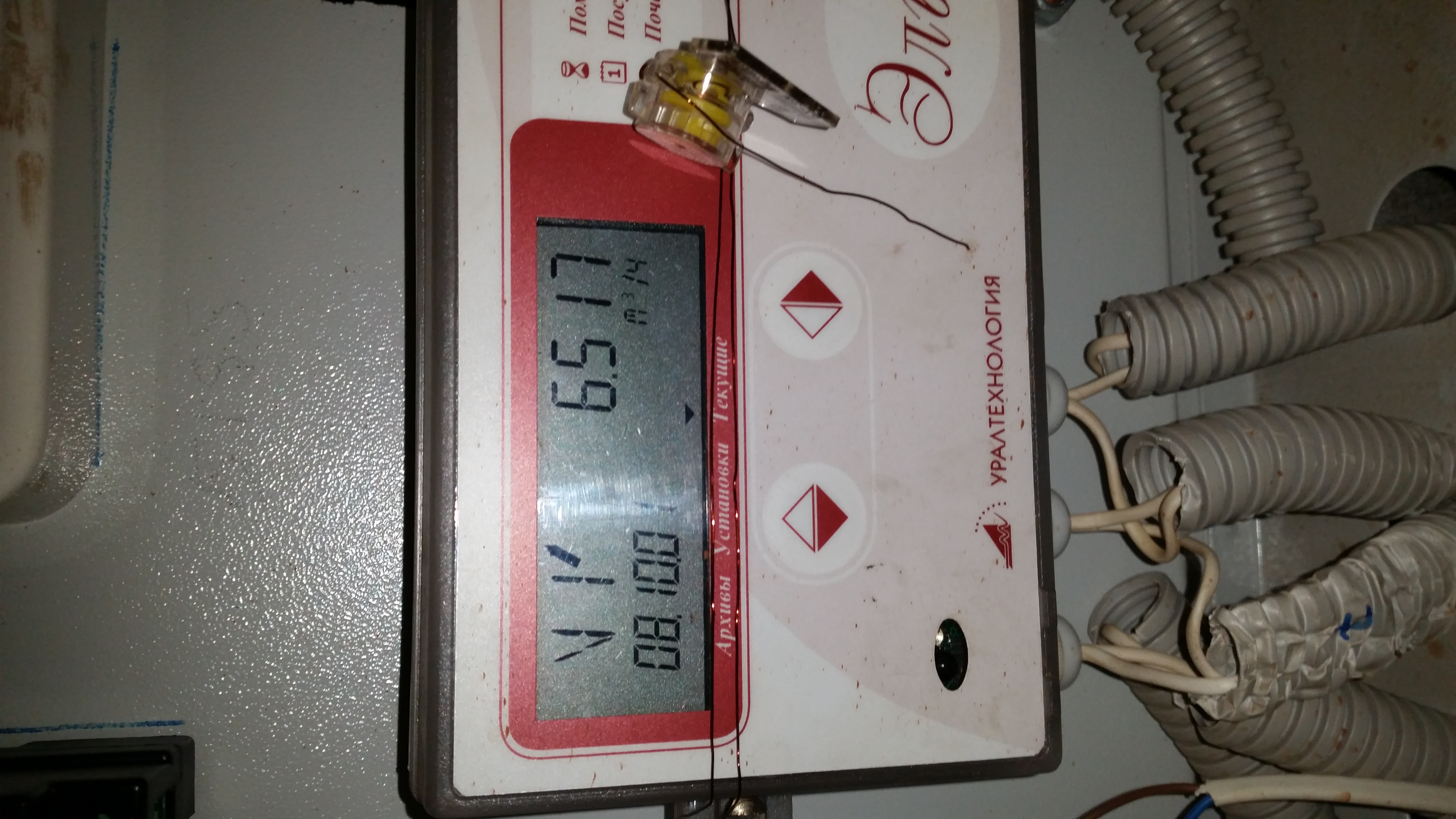

> Показания теплосчетчика
awtc
сообщение 6.1.2018, 10:49
Сообщений: 10
Регистрация: 6.1.2018
Пользователь №: 334562
всем доброго времени суток! дом 4 этажа, 22 квартиры. плата за отопление была нормальной, но в 2017 году стали платить больше. и почему то расход увеличился по сравнению с тем что на фото. раньше расход был 2,5 мкуб в час и разница между подачей и обраткой была в 4 градуса.

- - tiptop   Цитата(awtc @ 6.1.2018, 10:49) дом 4 этаж...   6.1.2018, 11:45
- - awtc   предполагаю что забит фильтр на обратке, так как п...   6.1.2018, 14:20
- - Гризли   Скачайте инструкцию и просмотрите ВСЕ настроечные ...   6.1.2018, 18:25
- - awtc   помогите разобраться с формулой Q=0.001*N*В (м3), ...   10.1.2018, 17:02
- - awtc   и еще вопрос такой - выставляется ли в эльфе конфи...   10.1.2018, 20:08
- - Гризли   Вы можеет изменить только ВЕС импулься. остальные ...   11.1.2018, 13:52
- - awtc   зделал запрос в управляюшуюю компания о выдаче рез...   11.1.2018, 21:10
- - Гризли   Не стоит. Если расходомер ПРЭМ, то питание сетевое...   11.1.2018, 22:43
- - Айдар   Судя по весам импульса из паспортов ПРЭМ, и по кар...   12.1.2018, 10:03
- - awtc   как заставить управляющую компанию проверить при м...   14.1.2018, 9:17
|- - tiptop   Цитата(awtc @ 14.1.2018, 9:17) по конфигу...   14.1.2018, 11:04
|- - zr84   Цитата(awtc @ 14.1.2018, 13:17) как заста...   14.1.2018, 11:15
- - Айдар   Здесь верно заметили что оценивать по объемам (м3/...   15.1.2018, 7:29
- - Гризли   Распечатка конфигурации выглядит вот так. Запраши...   15.1.2018, 13:49
