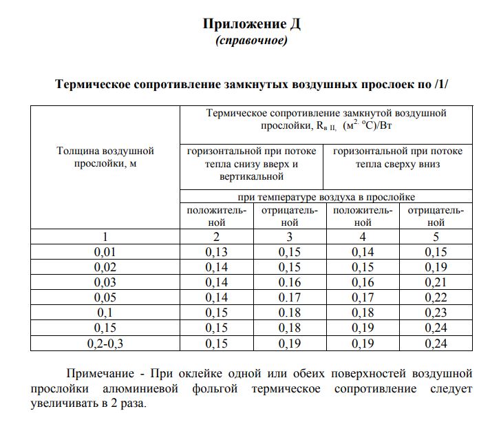

Цех есть..и там нестандартный потолок. Между 2мя пвх(3 мм каждая) стенками 700 мм воздуха. Надо достаточно точно просчитать теплопотери через такую конструкцию. Приложил табличку из которой вроде как можно взять термическое сопротивление воздушной прослойки. Можно ли доверять данной табличке7 Может есть какие-то методики расчета?
