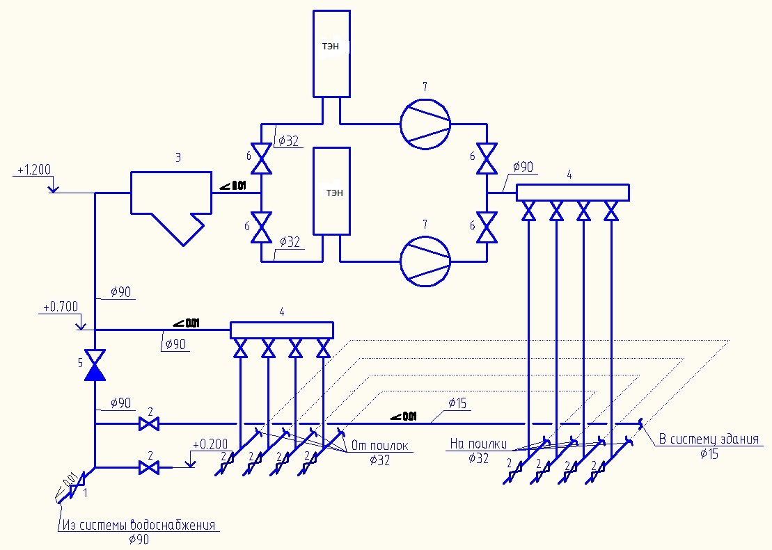

Здравствуйте. Первый раз создаю тему. Проект показался странным. Стаж 1 год (почти). Немного не по тематике сайта. У самого образование ТГВ, но приходиться делать все подряд.
Водоснабжение коровника (поилки). Попросили сделать с циркуляцией и поставить ТЕНы, бояться замерзнет система (расчетная наружного -31, трубы идут под полом, протяженность примерно 150м).
Я сделал. Выскажите свое мнение, замечания, идеи. Критикуйте в общем.[attachment=47863:__________.jpg]
