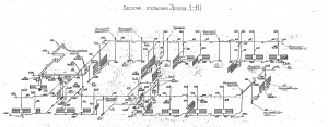

Добрый вечер уважаемые специалисты.
Подскажите пожалуйста: вот не пойму как гидравлически увязаны циркуляционные кольца в системе (см. прикреплённый файл)? разве не будет перегрева отопительных приборов находящихся ближе к узлу управления (как кольца с наименьшим гидравлическим сопротивлением) и недогрева дальних отопительных приборов (с наибольшим гидравлическим сопротивлением)? Можно ли увязать циркуляционные кольца клапаном 15кч18п2?
Я видел много проектов таких тупиковых систем отопления, и всё время у меня возникает сомнение в их работоспособности именно из-за невозможности сбалансировать такую систему. Или что, на каждый отопительный прибор ставить дроссельную шайбу - вроде как глупо, балансировочник или терморегуляторы - вроде как в производственных зданиях я не видел чтоб их применяли, КРДП - а возможно ли им увязать - а как тогда производить расчет, тупо не обращать внимание на неувязку, руководствуясь тем что монтажники по месту, помучаются, да наладят, или расход насоса искусственно завышать раза в 2, или же всетаки в данном случаи лучше перейти на попутную систему?
Кто как проектирует и рассчитывает в данных случаях?

По схеме вероятно никак не увязывается. Такие системы можно попытаться увязать, если стояки (в данном случае горизонтальные "лежаки") сделать по максимуму одним сечение без "телескопа". Ну само собой установка дроссельных шайб (балансировочной арматуры) на каждый стояк (лежак).
а если в данном случаи перейти на попутную систему (ну например одним кольцом, или разделить на 2 и в, приблизительно, в центре объединить обратку в одну и уйти к узлу управления)?

sashok121, что гадать нужно делать расчет, просчитать два варианта. Честно говоря схема бестолковая, ст. 25 врезан в подводящую магистраль, далее вроде как 3 горизонтальных лежака (стояка), но есть приборные узлы по 4 шт., которые как бы образуют уже отдельный приборный "стояк". Похоже, что гидравлический расчет вообще не делался, просто диаметры подобрали по скорости и все.

В том примере то что я выложил на каждом отопительном приборе установлены терморегуляторы РТР, да, с помощью их я думаю не такая уж проблема увязать систему, но есть ли смысл установки терморегулятора в производственных помещениях? Просчитать в программе: считаю я в данфосе и что, соответственно программа ругается на избыток давления в ближайших циркуляционных кольцах. Мне вот просто интересно возможно ли увязать такую систему с помощью КРДП?

Посмотрел Вашу схему, у Вас на некоторых подводках 700 Па/м потери давления, увеличьте диаметр этих подводок с 15 до 20 мм. Для увязки приборов можно использовать краны повышенного сопротивления, их с производства не сняли. А чтобы смоделировать их работу в программе Данфосс, то в качестве альтернативы можно использовать ручные балансиры USV-I от Danfoss.

У меня что-то большие сомнения что на кран типа КРДП можно поджать таким образом чтоб потери давления на нём составляли порядка 10000 Па.
Если бюджет позволяет - ставьте термовентили, например, Вентиль Данфосс термостатический прямой с предварительной настройкой, тип RA-N.
Если не позволяет - ставьте дроссельные шайбы.

Дроссельную шайбу сделать относительно легко именно в размер. Также легко установить преднастройку термовентиля в рассчитанное в проекте положение по шкале. А краном КРДП Вы как собираетесь угол его поворота в долях градуса устанавливать и ловить? И не знаю, какая программа сможет рассчитать углы поворота кранов КРДП. Данфос СО этого не может (или не хочет).
Можно и подешевле использовать термовентили с преднастройками, но это уже нужно делать не в Данфос СО, а в Аудитор СО.
Также у Вашей системы, на мой взгляд, получается слишком большое гидравлическое сопротивление. При дельте Т в ОП 15 градусов, гидросопротивление Вашей системы 4,26 м.в.ст с необходимым объемом расхода 4,63 куба/час. Мое мнение, что это очень много для такой системы как Ваша. И даже, если использовать насос подобной производительности и напора, при установке соответствующего по мощности насоса будут возникать кавитационные шумы. Прога выводит соответствующие предупреждения, что перепады давления на некоторых участках превышают допустимые пределы.

После моей корректировки сопротивление системы стало 0,9 м вместо ваших 2,2 м, количество арматуры стало меньше, на каких-то приборах вообще она не потребовалась.
Циркуляционное кольцо через крайний правый прибор 200 м, если принять удельные потери 50 Па/м то это уже 200*50=10000 Па, на ближних приборах потребуется гасить большой напор, поэтому я увеличил диаметры веток, снизил потери в трубопроводах.
Ветки различаются по нагрузке на 40%, причем в ветках есть приборы, которые стоят в одном помещении, что нельзя было более равномерно распределить? Какой-то аппендикс из трех приборов, по периметру обойти совсем никак?
Не понятно почему в помещении 105 нагрузка на приборы распределена неравномерно 4%, 7%, 9%. На одной стойке размещаете очень разные по нагрузке регистры.
С вашим подходом точно одной радиаторной арматурой не обойтись.

Приведенная схема - безнадежно больной "поциент". Безнадежный от рождения - родители так постарались. Здесь никакое лечение "таблетками" не поможет. Дроссельные шайбы, балансиры, регулировочные краны и всё такое прочее - бесполезно. Это только на радость "аптекарям" - всё равно помрёт, а им хоть прибыль.
Но такую систему запустить можно, и она даже будет работать. И никто её "балансировать" не будет - это как пытаться удержать отдними руками сотню разбегающихся цыплят. Через такую систему просто надо гонять увеличенный расход воды. Любая гидравлическая система самобалансирующаяся. Она "не знает" теорий гидравлики, расчетных алгоритмов. Она по законам природы самосбалансируется.
Но при этом куда-то пойдет воды больше, чем предполагал "проектант", а куда-то меньше. В каких-то помещениях будет недогрев, в каких-то перегрев. Чтобы избежать недогрева, можно что-то попытаться порегулировать, методика известна. Но только попытаться, потому что с такой топологией регулировка практически невозможна. "Увязываете" одну ветку - "развязываются" все другие.
Вот и придется пропускать завышенный в 2 - 3 -4 раза расход, пока не прогреются "отстающие" ОП. А все остальные будут работать с перегревом. Перегрев незаметен (увеличение расхода в 2 раза повышает температуру в помещении примерно на 3 градуса). Обитатели этих помещений будут помалкивать. А система в целом будет работать крайне неэкономично.
А "проектант" потом будет гордо говорить "мы всегда так делаем и везде работает".
Спасибо Вам за меткие слова, которые "не в бровь, а в глаз". Лучше нелицеприятная правда, которая спасет жизнь, чем слащавая ложь, которая угробит.

Я предположим совершенно не согласен с Вами по поводу работы насоса в кавитационном режиме при температуре теплоносителя 95 С и давлении выше чем указанно минимальное давление перед насосом при данной температуре.
Цитата(Inchin @ 27.12.2014, 22:03) *
Ну раз несогласны, что на термовентилях при перепаде более 50 кПа будут возникать шумы, то делайте с таким перепадом. Потом расскажете. wink.gif
т.е. работа насоса в кавитационном режиме это тоже самое что и шумы возникающие при потери давления на терморегуляторах более 50кПа.
50кПа - где Вы увидели это цифру у меня?
Т.е. лучше сделать с попутным движением теплоносителя?
а как же: "Если бюджет позволяет - ставьте термовентили, например, Вентиль Данфосс термостатический прямой с предварительной настройкой, тип RA-N."?
