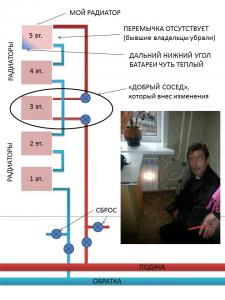

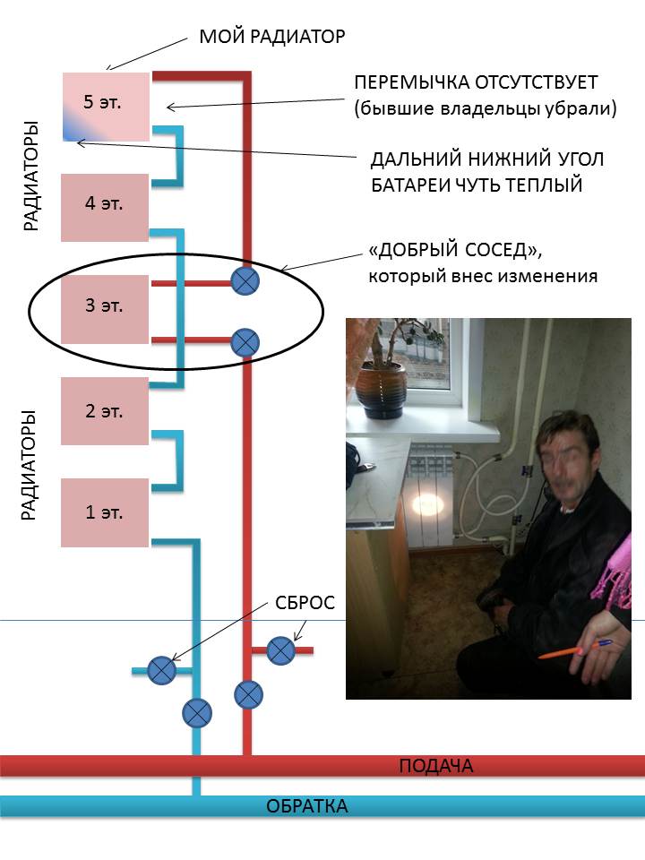

Вот заведется такой "добрый" сосед "вмастыривший" металлопластик в общедомовой стояк отопления и не убедить его ничем и не вытравить никаким дустом.
И тоже сидит с невинно-непонимающим лицом: "За что на каторгу? Мы же не все три гайки с рельс откручивали! Одну же оставляли!".
И "регулировочные" краны у него тоже знатные! Когда ему жарко становиться - тоже перекрывает весь стояк своими "регулировочными" кранами.

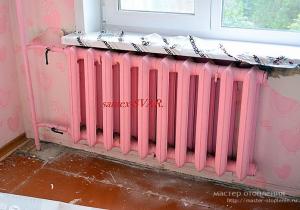

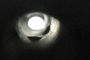

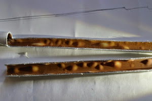

Вот так выглядит разрез МП через 6 сезонов эксплуатации (по словам автора снимка), и внутри трубы через 1 сезон -
Судебные иски о возмещении материального ущерба соседям из-за применения МП на ЦО, могут быть больше стоимости Вашей квартиры. Это если никто не погибнет. А если погибнет, то будет плюсом уже уголовная ответственность.

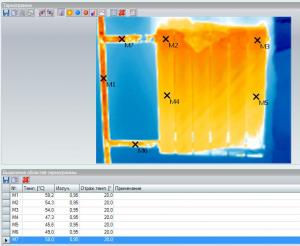

Действительно такая конструкция увеличивает гидросопротивление всего стояка. И уменьшает массовый расход теплоносителя через весь стояк. Что вредит всем соседям по стояку.
Что нужно сделать.
1. Поменять пластик на стальные ВГП трубы.
2. Если есть непреодолимое желание использовать термовентиль, то поменять его на Данфос RA-G (RTD-G) или даже лучше по гидравлике более проходимый Валтек 033 или 034 (тот который прямой), но при использовании термовентиля байпас нужно делать 3/4". И не вваривая в байпас всякое западло, типа гаек, потому, что сделаете себе же хуже и другим. Профрезеровывая (прожигая) для байпаса не "иголочные ушки", а действительно ДУ20. Текущие "регулировочные" краны выбросить на помойку.
3. Сделать байпас так же стальной 3/4" трубой. Если радиатор оставлять биметаллический, то байпас желательно несмещенный, так как в "дупле головного мозга" Ваших ЖЭУ и сант бродит мысль изуродовать стояк, поменяв в подвале местами подачу и обратку. Подача должна идти по целиковой (без подключений) трубе 3/4" на верхний этаж, заворачиваться, а уже оттуда должен идти стояк с радиаторами. А если эти чудики из ЖЭУ поменяют направление подачи, то у биметаллического радиатора со смещенным байпасом будет греть только одна секция, если подача по стояку станет нижняя.
Плата за несмещенный байпас небольшая, добавить несколько секций, а возможно даже и не придетьтся. Зато преимущество намного больше. Гарантированная работа с термовентилем, невлияние на стояк и соседей, и пофигу, что умники из ЖЭУ или сант поменяют направление подачи в стояке.
Вот так выглядит несмещенные и незауженный байпас. Так и делайте. И термограммы доказывают, что при таком подключении радиатор работает очень замечательно.
Сообщение отредактировал Inchin - 28.1.2015, 13:07
