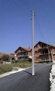

Вот Вы также сделали на своем стояке, как тот умник, вкопавший столб посередине дороги. А теперь из упрямства и чувства собственного величия, не хотите признать свои ошибки, и исправить свои же собственные "кулибинства".
