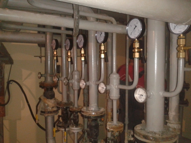

СНиП 3.05.01-85 "Внутренние санитарно-технические системы" п.3.32 "на трубопроводах с условным проходом до 57 мм включительно в месте установки термометров следует предусматривать расширитель.
Иными словами если труба меньше чем 57, то надо делать вставку из 57 трубы и в нее вваривать термометры.
Вот примерно так.
