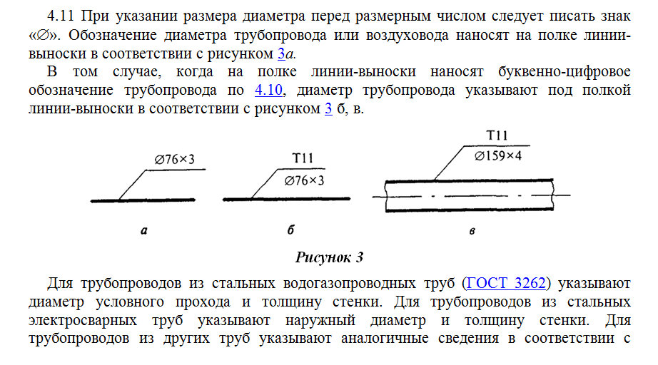

Коллеги, подскажите как в проектной документации требуется обозначать трубопроводы?
Ду или Днар x толщина стенки?

Кто-то обозначает, кто-то нет (я не обозначаю) вопросов со стороны экспертизы пока не было.
ГОСТ 21.602-2003 п.4.11

Общепринятый факт
Трубы водогазопроводные обозначаем на чертежах как Ду
Трубы стальные (кроме водогазопроводных) как Дн х толщина стенки.
делается это для того, что бы была однозначная ясность.
Например труба водогазопроводная Ду 40 заказывается как:
Труба стальная водогазопроводная 40х3,5 ГОСТ 3262-76
Так же есть стальная труба обозначением 40х3,5, только это будет труба совсем не Ду 40.
Ну и как правильно заметил выше товарищЪ v-david, трубы обозначаемые через Ду на чертеже подразумевают возможность нанесения на них трубной резьбы.

Сообщений: 4032
Регистрация: 13.3.2005
Пользователь №: 543
а.. вы на чертеже на обозначении и ГОСТ указываете?
вот кусочек ГОСТ 21.602-2003
Сообщение отредактировал ssn - 6.2.2015, 17:16

в четвертый раз повторить ГОСТ на оформление и пункт в котором написано как обозначать трубу?
Вообще мы говорим про систему отопления, и в общих указаниях я указываю по какому ГОСТУ я использую трубу. Открываем ГОСТ на трубу - там всё четко написано.
Сообщение отредактировал А.В. - 6.2.2015, 17:18

ну я тоже привёл кусочек из этого ГОСТ.
и прошу вас как сторонника своего метода сказать мне, какая труба подразумевается при указании на чертеже обозначения по типу 40х3,5. простой вопрос.

да, простой. Ответ - 40х3,5 Господа генералы, да не ссорьтесь Вы! А.В, правильно пишет, диаметр и толщину стенки. и какая разница (на чертеже) по какому госту?
Сообщение отредактировал v-david - 6.2.2015, 17:29

да не правильно. в госте заложена не однозначность. зачем слепо следовать не верным указаниям?
вы знаете, что есть стальные трубы с диаметром наружным 32 и стенкой 3,2 (не проверял, но думаю что есть).
вот 40х3,5 точно есть.
где в чертеже проходит грань между применением трубы водогазопроводной и другой?
чертёж должен восприниматься однозначно. без толкований.
запись вида 40х3,5 даёт варианты. то ли это Ду 40, то ли это какой то странный сортамент трубы Ду32.

надпись 40х3,5 однозначно воспринимается только в комплекте с ГОСТ.
т.е. вот такая запись и спецификации выглядит однозначно:
но на чертеже (на планах, на разрезах) труба Ду 40 вами будет обозначаться как 40х3,5.
И я считал, считаю и буду продолжать считать, что это не верно.
Т.е. вы пишите на чертеже 40х3,5 с умыслом, что купят по спецификации 40х3,5 ГОСТ 3262-76 и вариантов других не объекте не будет. логика ясна.
У себя на схемах я всегда обозначаю все трубы через Ду. Все. На схеме не важно какая труба будет применена, важен Ду. Что бы глядя на схему не надо было ещё задумываться, а что тут имелось ввиду, водогазопроводная или другая.
На планах этот Ду превращается в осязаемый тип трубы. И появляется уже разница между 40х3,5 и Ду40
а диаметры бывает пересекаются. ограниченно правда. потому как считаю, что ставить муфту на Ду>40 это не комильфо. но все же случается. По этому бывает труба Ду50 и труба 57х3,5
так же как и применять для Ду<50 не водогазопроводные трубы. потому как резьбу нарезать бывает невозможно.

Цитата(А.В. @ 6.2.2015, 18:27) *
ГОСТ 21.401-88
Да, действительно, там есть такой термин, видел. Признаю, формально неоднозначность в порядке нанесения размеров на чертеже имеет место. Ну что ж, оно и лучше, значит можно делать как нравится и дальнейшее обсуждение похоже теряет смысл

Ну и насоветовали топикстартеру, а ведь человек даже не уточнил к какому разделу чертежей относится вопрос. По мне, так на вопрос
Коллеги, подскажите как в проектной документации требуется обозначать трубопроводы? Ду или Днар x толщина стенки?
мой ответ - никак не обозначаются диаметры в проектной документации, если это раздел ИОС4 и речь не про тепловую сеть.
