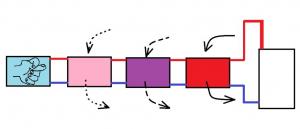

Уважаемые коллеги!!!
На объекте смонтирована система отопления согласно приложенному плану. На обоих ветках последние два регистра не греют!
В чем может быть причина? Помогите разобраться.
Заранее спасибо!

А балансировочная арматура (вентили) вообще не предусмотрена? И дроссельные шайбы тоже?
Тогда, скорее всего, система очень сильно разбалансирована.
И "не греют" это как? Измерьте температуру на их входе/выходе/окруж.среда. И сравните с другими ОП.

Наверное потому что тупиковая двухтрубная система с большим количество приборов и шаровыми запорными кранами на подводках. Чтобы такая схема работала ветку нужно делать диаметром побольше и практически без телескопа.
Теперь чтобы эта система заработала нужно "танцевать с бубном", зажимать регистры кранами по максимуму, начиная от первого регистра по ходу теплоносителя. Еще вариант, если возможно увеличить расход в системе раза в 2-3, т.о. она самосбалансируется biggrin.gif

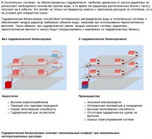

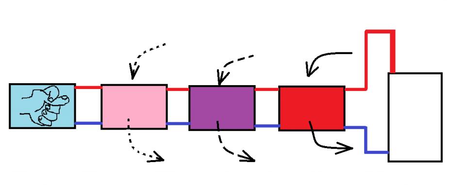

Конечно, на каждый регистр. Иначе и получается такая картина как сейчас -
И еще одна картинка с описанием недостатков работы неотбалансированной двухтрубной СО -
Вам нужно добиться через каждый конкретный регистр нужного массового расхода теплоносителя. Не больше и не меньше. Сделать это можно в фирменной (бесплатной) версии программы Аудитор СО, типа Герц СО. Можете нарисовать свою систему в этой проге, помогу рассчитать преднастройки балансировочных вентилей (помогу подобрать марку) или дроссельных шайб.
Если расчет делать не хотите (не можете), могу в личке дать ссылку на упрощенную методику гидробалансировки системы с помощью балансировочных вентилей и мультиметра с термодатчиком.
П.С. Вы всё же не ответили на вопрос. Заказчик отказывался от применения балансировочных вентилей (клапанов) на обратках ОП? Или проектировавший эту систему их не предлагал?
