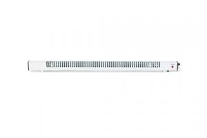

Всем доброго времени суток.
Сейчас заканчиваю строить загородный дом и задумался о системе отопления. Очень сильно интересуют напольные обогреватели. К сожалению их не так много. В интернете наткнулся на обогреватель плинтусного типа Мегадор. Вот сайт http://www.megador-shop.ru/.
На первый взгляд очень хорошее решение, кроме того производители заявляют низкое энергопотребление.
Кто-нибудь сталкивался с этим обогревателем? Расскажите впечатления, а то отзывов как-то мало.
Заранее спасибо!

ЭНЕРГОПОТРЕБЛЕНИЕ будет зависеть от тепловых потерь помещений, где будут установлены отопительные приборы. Энергопотребление не является свойством электрообогревательного прибора.
Я имел ввиду что будет мало потреблять электричества. 400 ватт заявлено

забавно. а если у вас теплопотери 2000 , а он будет выдавать 400 ,то какой толк от него?

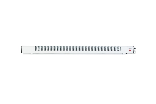

Посмотрел видео на сайте производителя,как вы думаете,действительно ли все работает именно так? http://www.megador.ru/o-tehnologii.htm
И все таки:кто-нибудь встречался конкретно с этим производителем (Мегадор) ?
