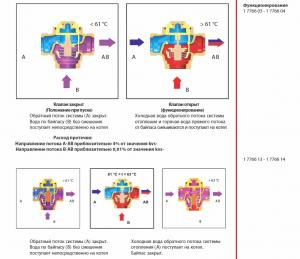

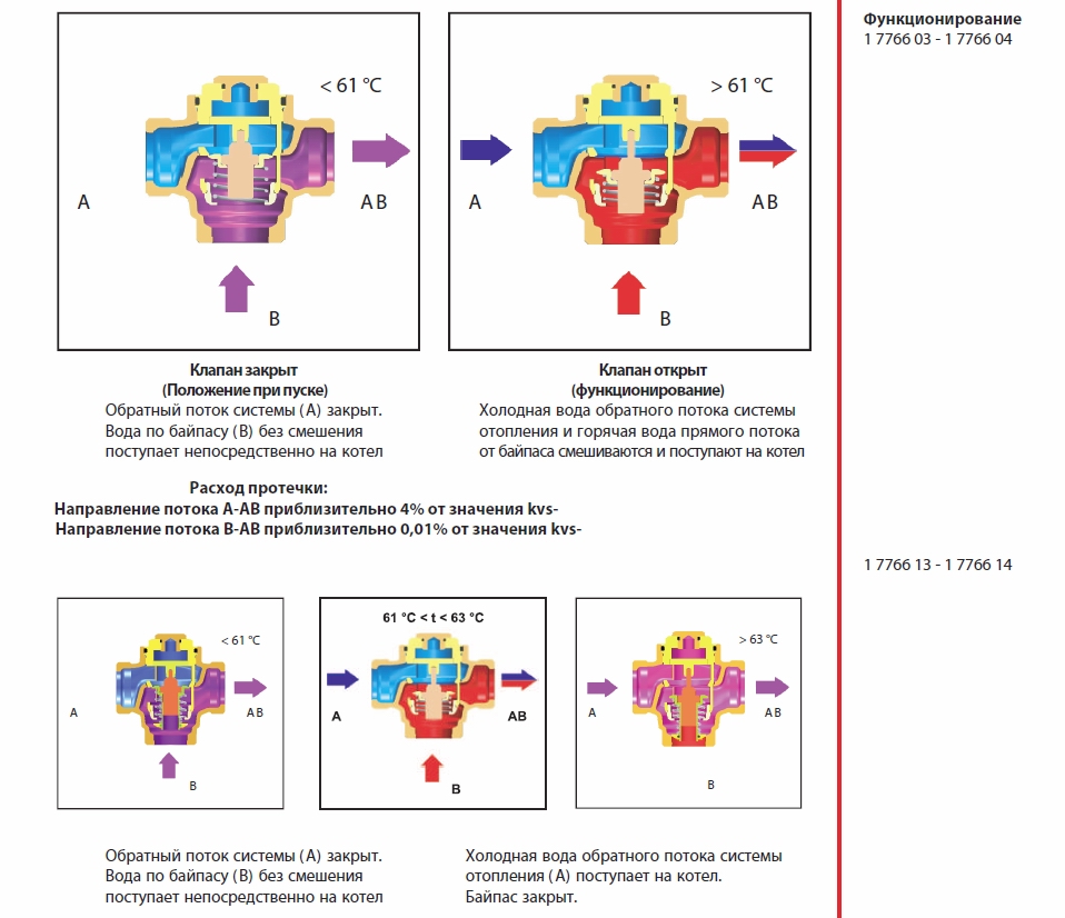

3. Стало нежелательным использование котла с температурой подачи примерно ниже +84, так как температура теплоносителя в обратке котла будет при этом ниже +60. Применение же дорогостоящего трехходового клапана
на обратке котла не позволяющего температуре в обратке быть ниже +60, потребует уже в обязательном порядке установки насоса на байпасе и шарового поплавкого обратного клапана.
Т.е. приведет к удорожанию системы на 15-25 т.рублей, не считая увеличения стоимости монтажных работ.
