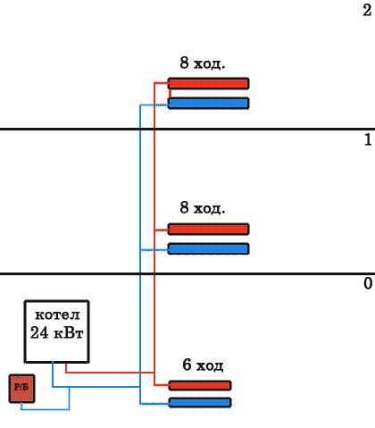

Здравствуйте,
собрался покупать недостроенный дом. Сильно смущает меня отопление.
Обрисую ситуацию:
Дом в 3 уровня 190 квадратов. 1,2 уровни - стены из газосиликата толщиной 300, воздушная прослойка 50 и облицовочный пустотелый кирпич. Цоколь из фундаментных блоков снаружи утепленные пенопластом 50. Чердак тоже утеплен мин ватой. липецкий регион.
Стоит двухконтурный, газовый котел Вайлант 24 кВт. От него идут стояки 20 Мп к 3 коллекторам и от них уже к радиаторам.
А смущает меня вот что: На 1 и 2 этаже стоят восьмиходовые 3/4 коллектора и плюс на цокольном этаже 6-ти ходовый. От них 16 трубой к радиаторам (радиатор на фото). Всего по дому 110 секций.
От котла идут стояки 20 МП(на фото справа от коллектора видно). т.е. если суммировать коллекторы, то на 22 16-ых луча , идет стояк 20. НЕ МАЛО ЛИ ??? Тем более внутренний диаметр еще меньше, да к тому же еще фитинги заужают проход. Хватит 20 диаметра пропустить теплоноситель ко всем радиаторам? Проверить функциональность системы нет возможности, газ еще не подвели. Мощности насоса в котле не знаю. Пока нет отделки можно заменить стояки на большего диаметра. Может 26 или 32 МП? А так же 16 трубой к 14 секционному радиатору это нормально? Понимаю что может мало данных, но может грубо прикинуть можно? Ваши мнения? Подскажите специалисты. Заранее спасибо!

фотка одна и та же...
пока нормальная схема.
что там за маленький апендикс на 2 этаже между коллекторами? на рисунке лишняя красная линия... не надо там никаких перепускных байпасов. Если уж их делать - так в котельной .
а от 8-х коллектора - 8 радиаторов? типа лучевая схема, с расположением подводок в полу?... двухтрубная система. очень настоятельно рекомендую ставить терморегулируемые вентили на все радиаторы. И график температурный 80-60, не больше.
24 кВт = не более 1.5 м3/ч расход. Стояков 20-х хватит. Длина то у них всего три-четыре метра от котла до 1 этажа, не так ли? А это самый напряженный участок, все остальные - нормальные. Если очень хочется (вдруг найдете ещё вопросы) - замените стояки на 25, но не нужно больше.
А для проверки функциональности газ не нужен - включайте все без нагрева, поймёте - работает ли система, подключено ли питание, отрабатывается ли поддержка температуры (клапан автоматики должен отщелкать, пытаясь подобрать температуры, он то не знает, что котел не работает wink.gif , да и видно будет не течет ли где - очень актуально все поправить до отделки).
НЕ ХВАТИТ... То есть работать конечно будет, но замучаетесь балансировать Где-то 1,5 м/с - многовато... (считать точнее лень)
Да и шуметь потихоньку будет. Меняйте стояк на 25
А почему только пока?
да
да, подводка к радиаторам в стяжке.
почему не больше? У котла выходная вроде 85. Это много?
Спасибо, так и сделаю.
но не нужно больше
Будет хуже? А я думал "кашу маслом не испортишь" - думал 32 поставить.
Из-за большей скорости воды в трубах?

на 25 (26) достаточно поменять только участок от котла до ответвления на коллектор на 1-м этаже. И кстати, котел не сложно перенастроить на сжиженный газ и отладить систему от обычных газовых баллонов.
И еще, очень не рекомендую с настенником использовать незамерзающие жидкости.
PS Просто интересно, а трубы в стяжке в чем лежат в изоляции или гофре?
Именно так !!!
Лишние деньги ??? biggrin.gif biggrin.gif biggrin.gif Да хоть 40!!! bleh.gif bleh.gif bleh.gif

Масло кашей действительно не испортишь wink.gif . Да просто дороже труба, фитинги... оно вам надо?
"пока нормальная схема" - потому что может быть вы что-то добавите к описанию, и все изменится. Например скажете, как в полу проложены трубы: в изоляции/гофре/просто так залиты. Или дадите-таки фотку радиатора, а он какой-нибудь не такой (например без воздухоотводчика)...
85 С можно. Металлопласт расчитан на 85-90 С максимальной температуры. насколько я помню: давление*температура*срок службы = const. То есть, чем выше Т или Р, тем ниже срок службы. Впрочем, это не критично, особенно если качественные трубы.
Нет смысла газ уже подводят, да и сжиженым дорого.
Лишние деньги ???
Да там разница между 26 и 32 небольшая тем более участок не длинный. Но раз смысла в 32 нет, то 26.
Трубы в "энергофлекс супер" одеты. Радиатор алюминиевый конвекционный с нижней подводкой, кран маевского имеет место быть А труба фирмы КОЕСКЛИМА
