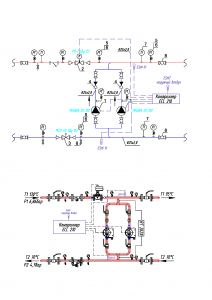

> Cхема узла ввода с насосом на перемычке., Оцените,рабочая ли схемка.
matan87
сообщение 18.5.2015, 17:05
Сообщений: 51
Регистрация: 15.6.2011
Пользователь №: 111933
Оцените,рабочая ли схемка.Поправьте если что не так?[img]
Система отопления 95-70 24 кВт
Сети наружные 130-70 по графику Р1=7бар Р2=4,7бар
zr84
сообщение 19.5.2015, 4:56
Сообщений: 838
Регистрация: 24.4.2006
Из: г.Новосибирск
Пользователь №: 2710
Цитата(matan87 @ 18.5.2015, 20:05) *
Оцените,рабочая ли схемка...
Здравствуйте
Как оценивать?
Нет:
- расходов, напоров, перепадов
- позиционные обозначения не все, и не соответствуют спецификации
- манометры не все (насосы)
- дренаж не везде
- как будете промывать СО?
- сан/техн материалов нет
вообчем... СП 41-101-95, ПРЭТЭ в помощь

Расход СО 0,53 м3/ч
Сопротивление СО 1 м.вод ст.
Давление в ТС на входе и выходе покааны на схеме.
Сан тех добавил.
Добавил краны для промывки СО
Мнометры на насосы добавил
Позиции поправил

Насос поставьте дубль и регулятор расхода на байпасе, получите экономию.
Для термометров лучше сделать расширение на трубе, накладные работают плохо.
matan87
сообщение 19.5.2015, 13:53
Сообщений: 51
Поясните пожалуйста зачем регулятор расхода?(какой?регулятор перепада давления и расхода)
Они на сколько я знаю на подаче ставятся для предотвращения перепадов?
Что такое насос дубль?
По термометрам согласен,спасибо!

Дубль- это спаренный насос. По правилам у Вас должно быть резервирование насоса (2 одинарных насоса, 1 насос 1 на склад, или двойной спаренный).
Ваша нагрузка на систему из сети 130/70 ~0.35 м3/ч, в системе 95/70 за счет циркуляционного насоса ~0,8 м3/ч.
Вот эти 0.8 надо регулировать линейником.
matan87
сообщение 19.5.2015, 14:51
Сообщений: 51
А двухходовой на вводе эту функция не выполняет?
А просто видел эту схему как постоянная циркуляция за счет насосов и подмес теплоносителя из наружных ТС по датчикам теп-ры на подаче после перемычки и на обратке после для поддержания температры обратки....
И может быть если и ставить регулятор расхода то на подаче после перемычки??на 0,8 м3/ч
Зачем он на перемычке там расход насоса 0,53 м3/ч
Сообщение отредактировал matan87 - 19.5.2015, 14:56

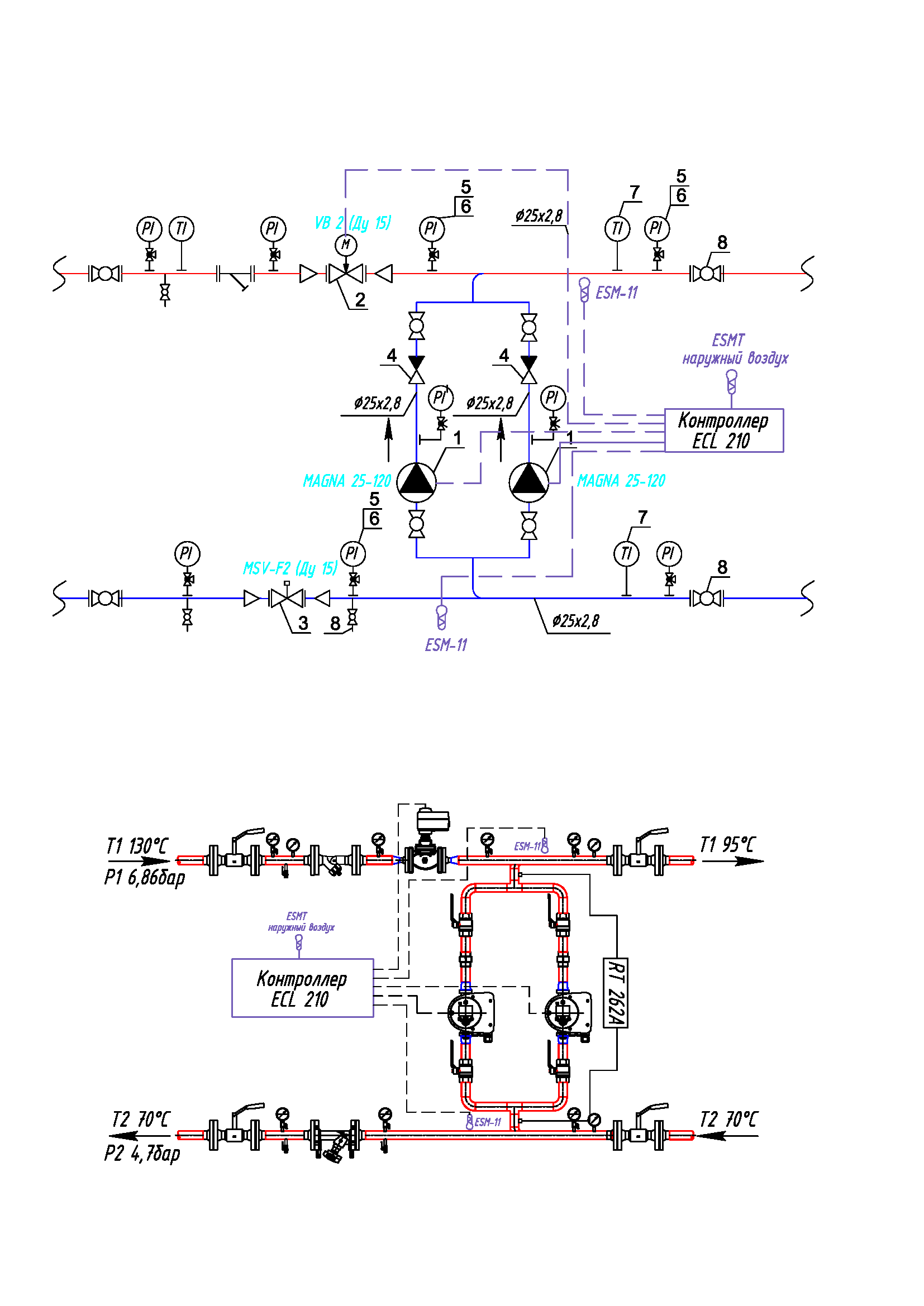

Я на самом деле взял готовую схему у данфоса и упростил ее максимально)

Сетевой расход и расход вторичного контура разный. Потому как разный температурный график. Если бы сеть выдавала 95 гр. то да, а она предполагает 130гр. Ваши 130 гр. на сетевом контуре с расходом ??? смешиваются с обраткой на вторичном контуре с расходом ??? и Вам счастье темп. на подаче вторичного контура в систему отопления 95 гр. расход 24 кВт (лучше сразу переводите в 20 640 ккал) 20640/на дельта Т= 25 получаем 0,825 м3/час.
matan87
сообщение 19.5.2015, 15:58
Сообщений: 51
Т.е. если я правильно понял требуется поставить поставить автоматический регулятор расхода типа AVQ Данфосс на подаче после перемычки?
И настроить его на 0,825 м3/ч

Вы весь располагаемый перепад давления на вводе в здание гасите за счет регулирующего и балансировочного клапана. Вопрос: почему насос устанавливаете на перемычке???!!!

0,825- это расход на вторичном контуре (24кВт с дельтой 25гр.-95/70) расход неизменный осуществляется за счет насоса и регулируется линейником на байпасе.
24 кВт на сетевом контуре-это 0,34 м3/ч (регулируется линейником на сетевом контуре). Таким образом происходит погодное регулирование: расход сетевой может уменьшаться за счет двухходового клапана если сеть дает "перетоп", выше лимита его задавит линейник на обратке сетевого контура. В системе круглый год 0,825 м3/ч. из сети может даже 0 м3/ч.

Балансира и двухходового.
∆P_кл=0,5∙∆P_сист= 0,5∙(6,86-4,7)= 1,08 бар
Напор насоса 7-9 метров при G=1,1∙ G_max^От∙ u=1,1∙0,333∙1,4=0,512 т/час

∆P_кл=0,5∙∆P_сист а у Вас ∆P_кл=0,5∙∆P_располагаемого

Цитата(А.В. @ 19.5.2015, 16:20) *
выше приложены
тогда получается ∆P_кл=0,5∙∆P_сист= 0,5∙(0,1)= 0,05 бар??при сопротивлении СО всего в 1 м.вод.ст

неа. Повторю свой вопрос: Вы весь располагаемый перепад давления на вводе в здание гасите за счет регулирующего и балансировочного клапана. Вопрос: почему насос устанавливаете на перемычке???!!!

matan87, помоему, если Вы весь располагаемый перепад погасили в АУУ то тогда насос устанавливается на подающий или обратный трубопровод и организовавается простая перемычка с обратным клапаном, а если насос на перемычке, то тогда из располагаемого давления на вводе в здание вы вычитаете потери давления в системе отопления и только тогда уже определяете необходимые потери давления на регулирующем и балансировочном клапанах, в вашем случаи (6,86-4,7-0,05) ∙0,5 = 1,055 бар.

я думаю - НЕТ. Вы кстати проверили двухходовой на кавитацию при своих 130 градусах?
а что такое в расчете Напор насоса: дельта H = 9?
Сообщение отредактировал А.В. - 19.5.2015, 16:51

Двухходовой не проверял...
9-расчетный напор насоса с большииим запасом т.к. точно не знаю какие приборы отопления поставял
Вы чуть раньше писали: что потери давления в системе отопления 1 м, а насос подбираете на 9 м?????

Труба Ду 20,две ветки СО,порядка 15 приборов,вода ТС жуть,подумал что Ду 20 довольно быстро будет забиваться и сопротивление расти
понятно
matan87
сообщение 19.5.2015, 17:13
Сообщений: 51
Цитата(А.В. @ 19.5.2015, 17:00) *
понятно
Т.е. в принципе все работать будет,только пересчитать клапаны на 1,055 бар
проверить двухходовой на кавитацию?
Может быть к напору в 9 метров,что больше нужного на 4 метра и применить регулятор расхода?
А.В.
сообщение 19.5.2015, 17:15
Сообщений: 1297
Регистрация: 12.4.2007
Из: Россия
Пользователь №: 7094
Теперь уж и не знаю на что вы их считать будете со своей " вода ТС жуть"
Сообщение отредактировал А.В. - 19.5.2015, 17:17
KGP1
сообщение 20.5.2015, 9:01
Сообщений: 1973
Регистрация: 27.1.2010
Из: г.Владимир
Пользователь №: 45233
Не расслабляйтесь. Работать-то будет, но как? Система регулирования с двумя и более исп мех. по заданному параметру - неустойчивая. Следовательно, автоколебания ее неизбежны. Итог - снижение ресурса надежности из-за неудачного схемного решения.
Сообщение отредактировал KGP1 - 20.5.2015, 9:01
