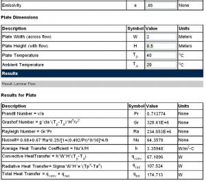

Выше, я уже приводил ссылку на онлайн-ресурс, где можно рассчитать теплоотдачу от вертикальной стенки.
Вот пример расчета:
Здесь доля конвекции еще меньше - 67,2 Вт или 38%, так ка расчетный коэффициент конвективной теплоотдачи - 3,36 Вт/м2*К (против 5 в моем расчете). А вот теплоотдача излучением - такая же - 107 Вт.
