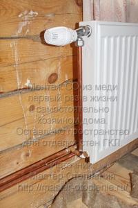

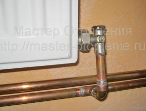

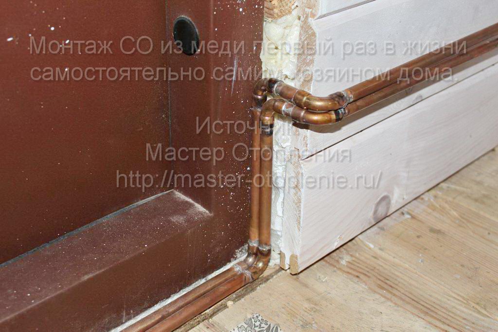

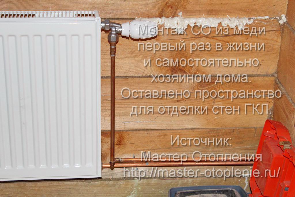

Хочу сказать, что якобы крайне сложный процесс пайки меди - сильно преувеличенное заявление. Т.е. и у Вас получится не хуже. И вполне сможете сами спаять.
На показанном выше фото мой заказчик сам себе паял медь, причем первый раз в жизни. И даже инструмента никакого кроме маленькой болгарки и баллона с газом в составе с горелкой за 1 тыр не потребовалось.
Вот еще один заказчик тоже себе паял сам и тоже первый раз -
Т.е. хочу сказать, что не бойтесь попробовать паять. Можно научиться за полдня. И в отличие от ПП и прессфитингов на меди, переделать сделанное по неопытности "мокнущее" соединение вполне возможно и нетрудно.
