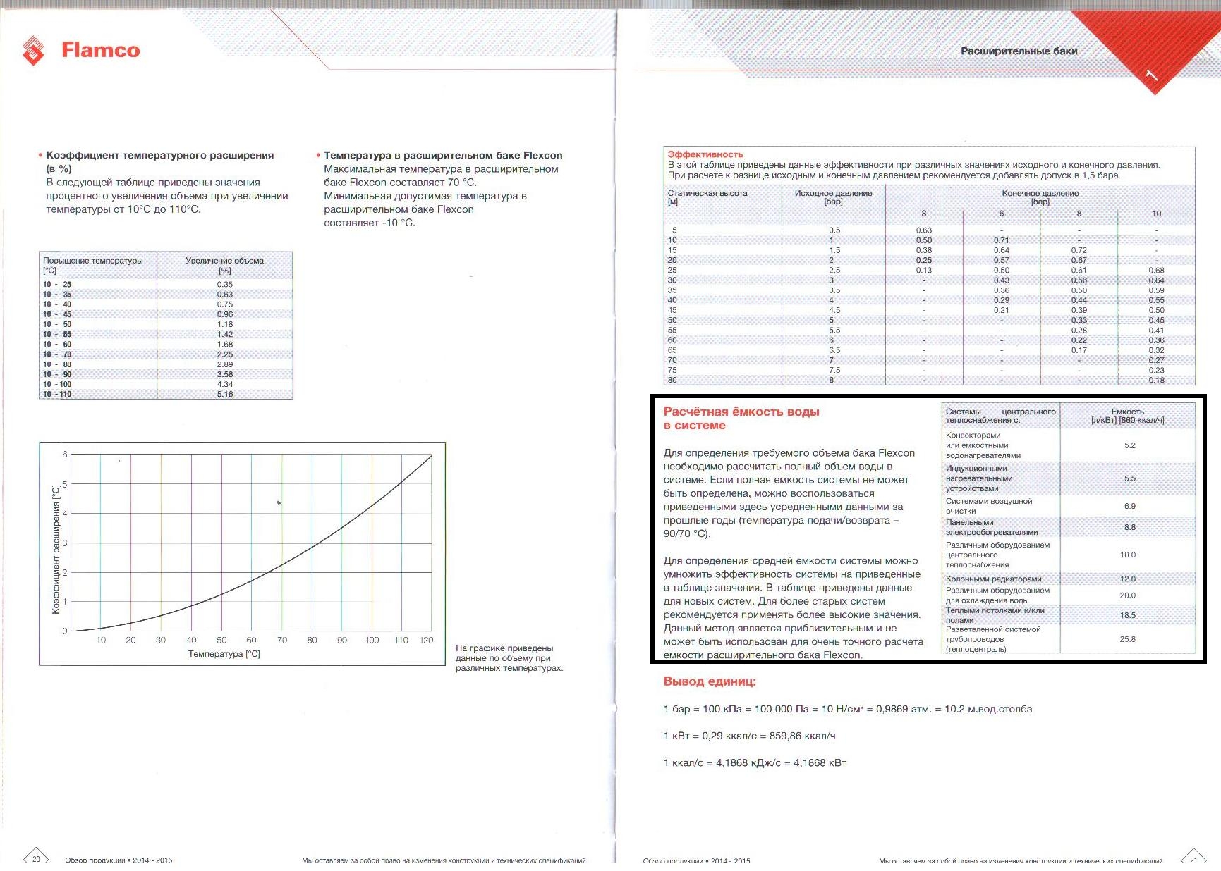

Добрый день! подскажите пожалуйста как определить объем теплоносителя в системе отопления (СО)? например: теплопотери составляют 15 кВт, для графика 90/70 объем составит ккал/(t1-t2)*1000. или 15 кВт*860=12900 ккал, далее 12900/20000=0,645м3/час, составит объем теплоносителя.
А вот при графике 80/60 ли 70/50, какой объем теплоносителя необходим чтобы компенсировать теплопотери в 15 кВт?
Заранее спасибо за ответ!

Это не объём, а дебит теплоносителя. Объём системы это сумма ёмкостей приборов отопления, труб, теплогенератора и других ёмкостей системы в которых циркулирует теплоноситель.

Объем на единицу мощности можно посмотреть в СП тепловых сетей, в методике "Панфилова" (в приложениях) при разных температурных графиках и типах приборов. Расход - практически по закону сохранения энергии G=0,86Q/(T1-T2) (с размерностью аккуратнее)

СНиП "Тепловые сети". п.6.18 (стр. 4). 65 или 70 м3 на 1 МВт мощности системы теплоснабжения (т.е. СО в 1 МВт имеет водяной объём 65 или 70 м3, в зависимости от типа СО).

Расчетная емкость воды в системе отопления в зависимости от используемого оборудования.
Рекомендации производителя расширительных баков фламко.

Рекомендации баков Фламко не изучал подробно, но, по мнению их коллег под названием Рефлекс, объем воды в системе очень приблизительно совпадает с физическим объемом и с данными приложения 5 Методических указаний по определению расходов топлива, электроэнергии и воды на выработку теплоты отопительными котельными коммунальных теплоэнергетических предприятий.

В картинке от Фламко написано л/кВт при температурном графике 90/70, в таблице 1 приложения 5 м3/МВт, да еще при разных температурных графиках в системе. Может, много температурных графиков сложновато для расчета количества в м3 для Фламко?
