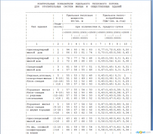

Добрый день! Проектирую жилье. Эксперт говорит что на 1 квадратный метр расход тепла должен быть 60Вт. Где это написано? У меня выходит 31Вт на квадратный метр. Если увеличить до 60В, то и удельный расход увеличится и класс энергоэффективности будет очень низким. Что делать? Помогите советом! Очень срочно!

Цитата У меня выходит 31Вт на квадратный метр. Это только трансмиссионные потери или уже с учетом нагрева нормативного количества наружного воздуха ?

Инфильтрация, через пластиковые окна ? А что она у вас составляет положенные по вытяжке 110м3/ч или 85 м3/ч или по притоку 3м3/ч на 1м2 жилых помещений ?

Цитата Я вообще не беру в расчет инфильтрацию, но в этот раз добавил. Можете ее не брать, а брать нормативный расход воздуха, который нужно нагреть. Посчитайте объем этого воздуха на весь дом и то кол-во теплоты, которые нужно на его нагрев.

Цитата На весь дом? У меня все расчитано, времени нет до завтра все пересчитывать, все таки 5 блоков по 7 этажей. Да на весь дом. Цитата Я же говорю, что если увеличу теплопотерь, то не впишусь под удельный расход тепла Что вы тогда от нас хотите, если сами не учли в расчетах потребную половину теплоты на дом, которая как раз даст удельный показатель 60 Вт/м2.

Цитата Разве показателем не служит удельный расход тепла на отопление Ну так отопление складывается из трансмиссионных потерь и тепла на нагрев нормативной величины наружного воздуха. А вы никак этого понять не хотите. Цитата расход воздуха на кухню и санузлы, Тепло на нагрев этого воздуха вы учли ?

Вы нам скажите, все таки, цифра 31 Вт/м2, это трансмиссионные потери + на инфильтрацию - бытовые поступления - поступления от солнечной радиации или как Вы эту цифру получили?

Попробуйте оттолкнуться от того, что эксперт - специалист с опытом. И ему известен ориентировочный удельный расход теплоты жилым зданием на отопление (трансмиссионные теплопотери + затраты на подогрев инфильтрационного/вентиляционного воздуха). Чтобы спорить с экспертом проверьте свои расчеты. Восклицания "Караул!" или заклинания "Я всё учёл" не самый эффективный способ доказать свою правоту.

Не путайте человека. Вы нормально посчитали (допустим) 31 Вт/м2, больший расход тепловой энергии, действительно, не будет соответствовать нормам для Казахстана по энергоэффективности. Значит нужно брать нормы, брать свои расчеты, и пусть эксперт показывает, где Вы не правы. Но, 31 Вт/м2 – это именно для оценки энергоэффективности, а не для расчета нагрузки на отопление в разделе ОВ.
