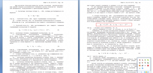

та ладно вам..... а это тогда что такое???
И где здесь про инфильтрацию через неплотности в следствии разности давлений?
