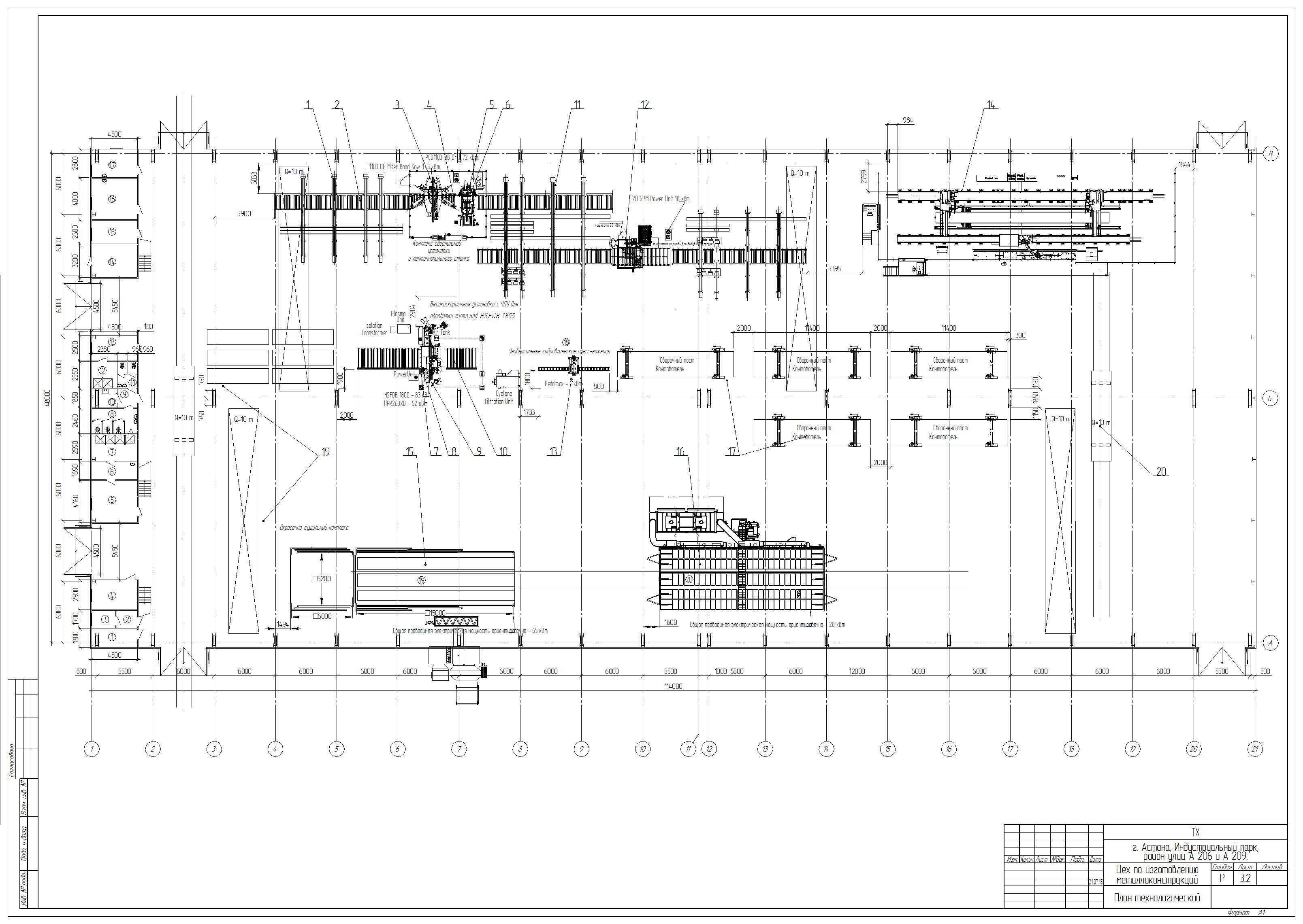

Здравствуйте. Просьба ответить опытных специалистов. Чем лучше отапливать большой цех, воздушным отоплением или водяным?
Отопление автономное.

Вот интересно - ничего не известно о самОм производстве, категории помещения, его высоте, выделяющихся вредностях, размещении рабочих мест и т.д. Зато советы уже - рекой! clap.gif

114х48 м2. Высота 12 м

Цех по производству металлоконструкций. Сварка, сушка будет..

В таком цехе - (металлоконструкции крупногабаритные, краны, наверняка невозможно устройство местных отсосов) сначала надо решать вентиляцию, а не отдельно отопление. Вентиляция наверняка будет с большой кратностью по разбавлению вредностей и возможно отопление, совмещенное с вентиляцией в рабочее время.
Дежурное отопление скорее всего отопительными агрегатами. Возможно и подвесным панелями, но будет сложно разойтись с воздуховодами.

Дело в том, что оборудование будет поставляться в комплекте с вентиляцией.
Задание от технолога - отрицательный дисбаланс в рамере 6 м3/ч на площадь пола. , т.к. здание выше 6 м.
А вот по поводу отопления, хватит ли только воздушного отопления?

Чушь даже не собачья, а собачачья. Даже если какое-то оборудование будет поставляться с какими-то элементами вытяжной вентиляции, это не означает, что в цехе не надо делать приточно-вытяжную вентиляцию, а всего лишь по заданию какого-то безграмотного технолога создать отрицательный дисбаланс.

1. Моё мнение - воздушное отопление, но с учётом СП 60 (в РК что-то аналогичное действует):
6.4.4 ...
Отопительные приборы в производственных помещениях с постоянными рабочими местами, расположенными на расстоянии 2 м или менее от окон, в районах с расчетной температурой наружного воздуха в холодный период года минус 15 °С и ниже (параметры Б) следует размещать под окнами.
Если режим работы 1-2-х-сменный, то дежурное отопление отопительными агрегатами, как и написАла Татьяна Удальцова
2. Сложно говорить о квалификации технологов, но такое задание не соответствует нормам (и вообще абсурдно для такого цеха). По СП 60:
7.5.2 В производственных зданиях в холодный период года допускается предусматривать при техническом обосновании отрицательный дисбаланс в объеме не более 0,5 воздухообмена в 1 ч в помещениях высотой 6 м и менее и не более 3 м /ч на 1 м пола в помещениях высотой более 6 м.
Для помещений категорий А и Б, а также для производственных помещений, в которых выделяются вредные вещества или резко выраженные неприятные запахи, следует, как правило, предусматривать отрицательный дисбаланс. ...
В таком цехе обосновать дисбаланс даже 0,5 крата не удастся. Из-за наличия встроенных помещений АБК и с учётом выделяющихся в цехе вредностей (сварка, окраска) - дисбаланс действительно, необходим, но порядка 5-10%.
3. Вероятно, имеется в виду технологическая вентиляция для окраски/сущки и элементы МО для сварочных постов и т.п. Так что говорить об отказе от приточно-вытяжной вентиляции в этом цехе просто бессмысленно!

Большое вам спасибо, за критику и коментарии! Они очень важны для правильного понимания расходов тепла на начальном этапе проектирования!
Смежным цехом является цех с антикоррозионной защитой.
Для понимания объекта визуально прикрепляю:
- планировку производственного здания, на которой выделена красным проектируемая зона;
- фасады;
- расчет теплопотерь.
Стены и кровля в цехе будут утепляться, окна будут гермитичные. Значение R в расчетах принято из расчетов архитектора.
Вентиляция в цехе будет спроектирована: общеобменная приточная и вытяжная, местная вытяжная вентиляция и соответветственно дымоудаление.
Местная вытяжная вентиляция в основном будет с очисткой воздуха и выбросом обратно в помещение для экономии тепла.
Общеобменная вентиляция будет рассчитываться на кратность по объему цеха с дисбалансом по отношению к общеобменной вытяжной вентиляции в 5-10% от расхода.
Какую температуру разумней принимать в расчете на теплопотери? 18С входит в диапозон оптимальных и допустимых температур в категории работ IIб?
И как понять какой расход тепла на отопление можно компенсировать вентиляцией?
ИОВ
сообщение 22.3.2016, 10:47
Сообщений: 12924
Регистрация: 9.4.2014
Пользователь №: 229939
1. не нужно разумней - следует выполнять указания п. 5.1 б) СП 60
2. Есть такое понятие - воздушное отопление. Так что любой расход тепла в диапазоне 0...100% - всё зависит от ТЗ и Ваших проектных решений
gazkom
сообщение 22.3.2016, 11:56
Сообщений: 335
Регистрация: 18.2.2009
Из: Урал
Пользователь №: 29391
Местная вентиляция, судя по посту, будет просто очисткой от вредностей, с возвратом в цех, её в теплопотерях не учитывайте...
По t в цехе, почитайте САНПиН, .... а проще, основной контингент сварщики, они (и другие) обязаны работать в спе. одежде, по факту достаточно теплой, соответственно при +18 они будут "жариться".... и т.п. и т.п.
Вопрос внутренней t следует обсудить с ТБ и руководством предприятия (я в этом уверен) .... надо помнить и не забывать, что каждый лишний градус тепла, это лишние кап. вложения и эксплуатационные затраты....
Нормативы, СНиПы и т.д. вещь Великая и Правильная, но о Реалиях забывать нельзя, поверьте, руководство вас на побьет за это, а наоборот.
И выше автор говрил о воздушном отоплении, он прав на все 10000000%, забудьте к чертям про водяное как таковое, регистры, радиаторы и т.п. это ЗЛО!!!! для любого предприятия, и потеря огромных средств, все решается много проще и эффективнее....
