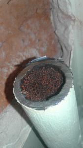

Кто-нибудь сталкивался с подобным? Коллега прислал, говорит что твёрдые шарики какие-то, типа силикагеля. Есть подозрение, что это какая-то водоподготовительная или чистящая фигня. Вода на этой котельной, как и ХВ с того же завода - редкостное гэ - трубы, радиаторы, смесители и прочие чайники очень быстро накрываются ну этой самой, но не такой как на фото. Хотя, было дело жители одного из посёлков, запитанных от, вызывали СЭС - репортаж по местному ТВ был. Вкратце - да, есть то-то и такие-то соли, но в пределах ПДК, причём в оных оно даже для здоровья полезно. Вобщем, у вас тут из крана практически Нарзан на халяву льётся, а вы кобенитесь.
Сообщение отредактировал Ацетилен - 30.7.2018, 16:44
