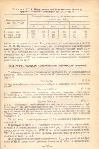

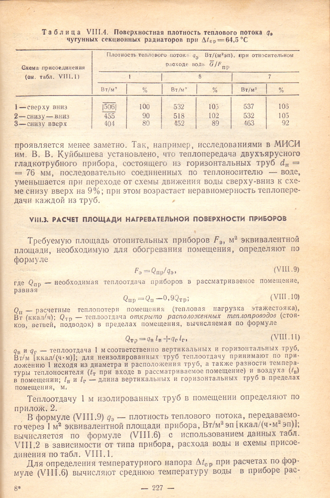

Вот страница из учебника А.Н.Сканави; страница из каталога Purmo и еще лист из интернета.

Вроде бы все сходятся на том, что подключение сверху вниз - более эффективное.
Возможно, при длинной батарее - лучше подключение снизу - вниз.
Возможно, влияет высота батареи и способ подключения -одностороннее, двухстороннее.
Значит, нет однозначного ответа.
Меня учили, что подключение сверху вниз эффективнее.
