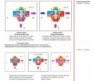

Inchin
сообщение 30.9.2015, 14:49
Сообщений: 1664
Регистрация: 22.1.2014
Из: Пенза
Пользователь №: 220488
Цитата(HeatServ @ 30.9.2015, 11:18) *
Эти котлы позиционируются как энергонезависимые. Только почему по дельте они ограничены при этом...
Вот поэтому и не нравятся мне "чугунные" ТТкотлы. Их не так просто "отключить" при отключении эл.энергии.
Да и сильное подозрение, что трехходовой клапан-термостат на обратке котла не будет работать корректно в СО с гравитационной циркуляцией.
Точнее подозреваю, что будет "работать", но "прекратит" при этом гравитационную циркуляцию через ТТкотел, если обратка от СО приходит холоднее +61 градуса. Что в случае с ТТкотлом - чревато последствиями.
Как думаете, можно ли решить эту проблему с прекращением циркуляции через ТТкотел при использовании на его обратке трехходового термостата в системе с гравитационной циркуляцией?
Сообщение отредактировал Inchin - 30.9.2015, 14:53
motov
сообщение 1.10.2015, 15:06
Сообщений: 359
Регистрация: 12.12.2007
Из: Тула
Пользователь №: 13750
Цитата(HeatServ @ 29.9.2015, 16:39) *
А полностью отключить котёл при отключении электричества там нет вариантов? Что управляет горелкой?
Просто если отключение на несколько минут, то справится любой бесперебойник, а если уж отключили на несколько часов, то и котёл лучше погасить.
Тут весь и вопрос в том что дома никого нет, электричество отключили и чтобы не замерзла система она должна работать, пусть не так эффективно как при насосной циркуляции, но тем не менее работать. Котел энергонезависимый и горелка включается по температуре воды в котле.
motov
сообщение 1.10.2015, 15:32
Сообщений: 359
Из: Тула
Я думаю, что работа трехходового клапана на обратке или двухходового соленоидного клапана на линии рециркуляции котла может быть настроена по температуре в обратке перед котлом. Допустим отключили электричество, разница в подаче и обратке выросла и составила допустим 80/30 град. Соленоидный или трехходовой откроется, разница уменьшится, опасности разрушения котла не будет, но горелка котла включается по температуре воды в котле, т.е. горелка отключится и включится только когда температура в котле снизится. И чем больше будет величина рециркуляции, тем меньше будет работать котел грея фактически лишь себя. Отключение соленоидного клапан через 10....20 мин после включения электричества с одной стороны позволит уменьшить перепад между подачей и обраткой а с другой стороны не даст котлу греть самого себя а не СО. Но вопрос остается в том как это реализовать на практике?.
При гравитационной работе СО конечно термостатический трехходовой клапан "задушит систему", располагаемый напор естественной циркуляции всего 500Па, т.е остается вариант с соленоидным клапаном на линии рециркуляции.

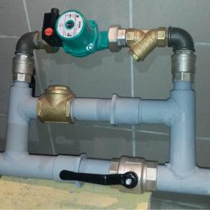

Lyko
сообщение 13.10.2015, 14:34
Сообщений: 355
Регистрация: 2.1.2010
Из: Ростов-на-Дону
Пользователь №: 43583
Цитата(motov @ 29.9.2015, 15:20) *
какие еще могут быть варианты?
перепад температур между подачей и обраткой возрастает с 10-20град до 30-50град.
Если система расчитывалась, то расчитывать надо бы не на 30-50 перепада Т*, а максимум
на 20-25. Тем более вертикальной 2-тр. с верхним розливом (?) и в 2-этажном доме доступен перепад Т* и "до 20*.
И, пардон, "некорректный" вопрос : дельта Т* в "30-50* был заложен в расчет или ...так "получилось"?
- Сдается (?) расчитывался, таки, "насосный вариант", но с "возможностью ЕЦ"... blink.gif
"Затык" в виде ОК - всего лишь "страховка" насоса. Но неполноценный режим ЕЦ.
На картинке - совмещение "пожеланий".
Сообщение отредактировал Lyko - 13.10.2015, 14:53
motov
сообщение 21.10.2015, 17:57
Сообщений: 359
Из: Тула
Кран на байпасе на фото - это хорошее решение, но если никого нет дома, поможет только обратный клапан. Он на Вашем фото присутствует, но при каком перепаде давлений он откроется? В системе с естественной циркуляцией напор мизерный (в моем случае 500 Па) Посмотрите характеристики обратного клапана, Ваша схема неработоспособна если вручную не открыть кран на байпасе. Можно конечно "сломать" обратный клапан (ну там меняют пружинку и пр.) но где гарантия что при минимальном перепаде откроется? Поплавковые обратные клапана в этом плане наилучший вариант. Что касаемо рассчитана ли система, приняли магистральные трубы Ду50, стояки Ду25, подводки к приборам Ду20, скорости и потери давления прикинули, какие будут потери на поплавковых клапанах бог его знает, чтобы сильно не "зажать" поставили параллельно два поплавковых Ду25 (Ду32 пока не продается, а большего размера нет). Я бы и рад чтобы не было такого температурного перепада при естественной циркуляции, но видимо потери в системе преодолеваются только при таком температурном перепаде.

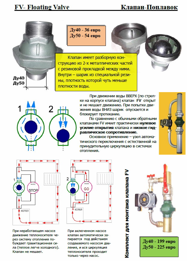

сделайте перемычку маленького диаметра перед котлом -как вариант
У эти "обратников" нет пружины, он открывается когда подъёмная сила больше веса клапана. Я бы совместил кран на "байпасе" с обратным клапаном, а так получается дублирование. При отключении насоса вода пойдёт и через насос и через открытый кран с "обратником.
