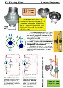

Цитата(motov @ 21.10.2015, 17:57) *
Посмотрите характеристики обратного клапана, Ваша схема неработоспособна если вручную не открыть кран на байпасе. Можно конечно "сломать" обратный клапан (ну там меняют пружинку и пр.) но где гарантия что при минимальном перепаде откроется? Поплавковые обратные клапана в этом плане наилучший вариант.
Тоже в таких системах ЕЦ/ПЦ применяю всегда только поплавковые обратные клапаны. Ибо как можно проектировать тот же лепестковый, если в техдоках не указано при каком прямом перепаде в Паскалях он откроется, и каково его гидросопротивление?

motov,
Чем поплавковый обратный клапан не устраивает? Их выпускают и ду40 и ду50.
Зачем нужна зависимость от надежности работы электропривода и усложненной механики?

Подскажите поплавковые обратные клапана на Ду40 и Ду50. Я нашел только Valtec Ду25. Обещали выпустить Ду32, а про Ду40 и Ду50 вообще не слышал.... Что я пропустил?
Странно. Наоборот, не видел в каталогах (и инет магазинах) поплавковых обратных клапанов меньше ду40. Только ду40 видел и ду50.
Например, скачайте каталог Гидролого и посмотрите на стр.36
Спасибо, у меня как раз вся загвоздка в том, что потери на клапанах большие, хотя я параллельно поставил два клапана Ду25. И что еще интересно, на странице, что Вы прислали написано о том что шарик резиновый, а в моих он металлический и поэтому постоянно позвякивает (в первом сообщении моем я описал проблему)
Позвольте пошутить: "Если шарики будут металлические, то при ходьбе будут постоянно позвякивать". smile.gif
Еще момент. Обладатель патента на этот клапан, пишет, что его работоспособность гарантируется только на вертикальном участке трубопровода.
Есть много людей утверждающих, что и на горизонтальном участке этот клапан сохраняет работоспособность, но это уже на Ваш страх и риск.
Вот именно так и происходит!
Про горизонтальную установку слышал, фотки видел, у меня на вертикальном сделано. Может сделаю фото, выложу как у меня сейчас выполнено.
Не подскажите, а что это за каталог, я на сайте скачал несколько но все не то. Как называется этот каталог?
Цена меня конечно убивает 225 евро х 87 = 19575 руб. Может соленоидный клапан с таймером дешевле будут?

Вот нашел каталог http://www.teplostart.ru/download/prices/c...s_hydrologo.pdf
стр. 3
Нафиг смотреть цену за байпасс в сборе с насосом? Сами резьбу не сможете что-ли нарезать клуппом?
В этом каталоге обозначены цены в ду40 - 36 евро
и ду50 - 54 евро
Если сможете самолично изготовить такое - кто же Вам мешает?
А дешевле сделать гидравлический расчёт и обойтись без насоса и без этого клапана.

Кто подскажет, не деформируется ли со временем резиновый шарик в этом клапане?
Цитата(HeatServ @ 6.2.2016, 10:52) *
У меня завалялся клапан осевой латунный с пластиковой тарелкой, пружина удалена, Ду 50. Отдам в добрые руки.
А какие у него габариты? Сопоставим с клапаном, что на картинке выше? Пластмассовая тарелка долговечна? Хочется чтобы на всю жизнь)))))
и ду50 - 54 евро
С ценой разобрался, на счет гидравлического расчета - дальнейшее увеличение диаметров уже нецелесообразно. Дом 2 этажа, площадь этажа 45м2, диаметр магистрального стояка 57х3,5, две ветки от него Ду40, стояки Ду25, подводки к приборам Ду20. Перепад высот, от входа в котел до верхней точки, 6м. Магистральный стояк и разводка в полу мансарды утеплены. По расчету располагаемый напор 500Па.
