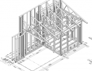

Здание есть небольшое, по сути это металлический каркас и утеплитель с обшивкой, сильно ли теплопотери увеличатся и стоит ли это считать?

я здесь больше интересуюсь вобщем. Например есть стена 150 мм мин ваты , R ее =2,14. И мне нужно понять, насколько в проуцентном соотношении увеличится теплопотери такой стены, если она будет с таким каркасом, как на картинке. ПО сути меня интересует R приведенная

Судя по каркасу утеплитель будет вставляться в каркас(там есть как бы ниши) и сверху только какое-нибудь наружное покрытие для красоты

Не самая лучшая затея. Не пройдет ни по нормам ни по факту - стальные элементы будут насквозь промерзать. Конденсат, изморозь и плесень - ваши друзья. Ну а если "но все же" - геометрии то нет. Короче читаем тут http://forum.abok.ru/index.php?showtopic=104969
Если на пальцах - тепловой поток возрастет пропорционально площади включений металлических элементов.
Если детально - расчет смотрим в ГОСТ 54851, и в СП 230.1325800.2015
А если сделать как нормальные люди - утеплитель снаружи конструктивных элементов, замкнутый тепловой контур - то и разговора заводить не стоило - ответ - "никак". Вообще.

объекты в крыму будут строиться, и строители только сейчас нам прислали свой каркас, вот я и ругаюсь понемногу, ибо понимаю, что судя по всему теплотехнический расчет изначальный летит к черту...а за материал спасибо, будем изучать

Прикинул я, так и есть, какркас у них так сделан, чтобы в него четенько можно было вставить плиты утеплителя, вся стена 200 мм, утеплитель 150, если забабахаьб какой-нибудь двл и воздушную прослойку, то ситуацию это может исправить? Хоть и крым, но считаем мы на температуру -15

Если лень считать - порассуждаем! =) Теплопроводность стали ооочень большая, так что условно можно принять что сколько на наружной поверхности стали, столько и на внутренней. Тогда все утепление - это лист ДВП ну и чего-то там. Пусть будет толщиной 1 см. Тогда:
Сопротивление R=s/l=0.01/0.2=0.05
Приведенное R0=1/8.7+0.05+1/23=0.2
Температура внутренней поверхности t = tв - (tв-tн)/(R*aв)= 18-(18-(-15))/(0.2*8.7) = -0.2
А точка росы при влажности 55% будет градусов 10. Вот уже наша доска заплесневела. Потом вся стальная хренотень покрылась водой и заржавела. Ну а внутри помещения завелась плесень. Такие пироги.
Делайте деревянный каркас, или делайте по человечески. Никто не выносит ограждающие за тепловой контур. Коли хочется посчитать по настоящему - вот талмуд целый: http://www.gosthelp.ru/text/PosobieTeplopoterizdaniya.html , и укороченная версия: http://www.baurum.ru/_library/?cat=thermal...ity&id=1540

да дело тут совсем не в лени, я наоборот люблю в таких вещах разбираться, просто молодой я ТГВшник, не опытный и гонят сейчас с эти м проектом, ГИП мне вообще говорит, что все норм, теплопотери мол только на 5 прцентов увеличатся да и все, но чет мне в это слабо верится, конечно может вобщем теплопотери на 5 процентов и увеличатся, но дело здесь больше не в теплопотерях, а в той же самой конденсации...конструкция, кстати ЛСТК, посмотрел в интернете, вроде как строят дома, возможно гип и прав, но объяснять он это никак не стал, все же ЛСТК влияел ли как-нибудь на теплопроводность стены? Ивозможна ли конденсация?

ГИПы разные бывают. Мне тут один предлагал бетонную стену изнутри утеплять =) Лучше проверить. ЛСТК какой - термопрофиль? Ищи тогда паспортную поперечную теплопроводность. И попроси уже конструкторов дать тебе узел соединения панелей с каркасом, тогда и о цифрах говорить можно.
