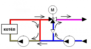

Друзья !
Имеется система отопления существующего частного дома.
Минимальная температура, выходящая из котла 36-40 град.
В переходный период происходит "перетоп" дома, отопительные приборы - регистры, поэтому регулировать теплоотдачу ни как.
Есть мысль установить 3-х ходовой клапан на перемычке (на рисунке -зеленым цветом).
Будет ли система работоспособна в данном случае? Лучше установить на перемычке или на основной трубе Ф57?
Как подобрать 3-х ходовой клапан?
За раннее спасибо!

рисунок забыл
Прикрепленный файл  ___________________1_.pdf ( 14,84 килобайт ) Кол-во скачиваний: 484

Вы вообще на какой эффект данной схемы рассчитываете?
нет, работать так как вы это проилюстрировали не будет.

sky-skunk
сообщение 13.11.2015, 15:41
Сообщений: 11
Регистрация: 10.1.2014
Пользователь №: 219158
Ну, это равнозначно, что на этом месте будет управляемый внешне трехходовой клапан... Никаких уменьшений диаметров... Расход через трехходовой клапан во всем диапазоне его работы остается неизменным...

испытатель
сообщение 13.11.2015, 18:13
Сообщений: 7297
Регистрация: 27.5.2007
Пользователь №: 8854
Без двух насосов не обойтись. Что нарисовали - работать не будет.

tiptop
сообщение 13.11.2015, 18:56
сам себе Sapiens
Сообщений: 11391
Регистрация: 21.5.2005
Из: г. Владимир
Пользователь №: 797

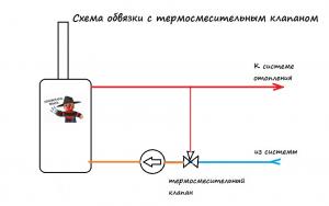

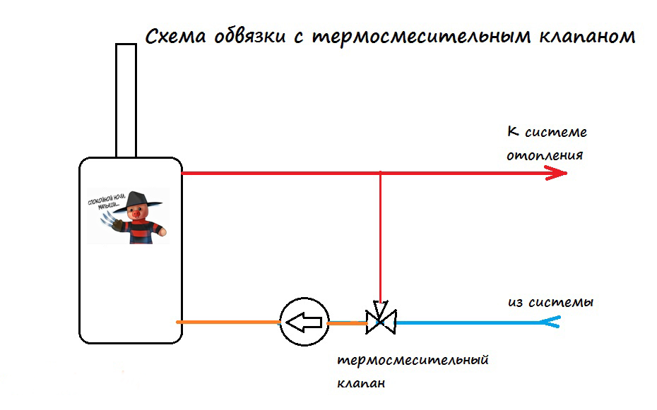

sky-skunk
сообщение 14.11.2015, 11:17
Сообщений: 11
Какие два насоса? Везде один на обратке... Везде работает... Стандартная схема.
v-david
сообщение 14.11.2015, 12:00
Сообщений: 4345
Регистрация: 10.3.2010
Из: Зеленоград
Пользователь №: 48108
ну да, стандартная бомжацкая схема. делайте как tiptop показал, меньше проблем будет

испытатель
сообщение 14.11.2015, 16:44
Сообщений: 7297
Да не о Вашем художестве с Фреди Крюгером для поддержания температуры обратки речь, а о предложении автора темы. Человек хочет сбивать температуру и заблуждается, а Вы этого не понимаете.
На Вашей стандартной схемке, выполненной оригинально - увы Т1 не меняется... Если Вы хотели про свое.
lotus5

lotus5
сообщение 9.11.2018, 10:19
Сообщений: 242
Регистрация: 16.8.2011
Из: анапа
Пользователь №: 118681
сопротивление через котел все равно будет меньше, чем через перемычку трехходового

Цитата(lotus5 @ 13.11.2015, 14:51) *
рисунок забыл
Ничего не знаю про котлы, но трехходовой это устройство управляющее количеством поступающей в систему теплоты, если вы снижаете поступление от контура котла, то куда денется избыточная теплота?
Для такой схемы нужен какой-то аккумулятор теплоты, который бы нагревался котлом и потом отдавал тепла сколько требуется, а не сколько получается, иначе 3хходовой вам ничем не поможет, когда он откроет перемычку теплоноситель который будет идти через работающий котел(если будет) будет перегрет и когда он смешается с т2 вы получите то же самое. Когда он полностью закроет перемычку, то этот огород в верхней части схемы не будет просто работать, все пойдет по Ф57.
Сообщение отредактировал koozhahka - 9.11.2018, 11:02
