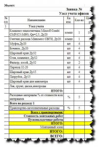

Цитата(Dionis @ 23.11.2015, 8:31) *
ТУ и прочая лабуда не по мне ,у нас навряд ли смогу рассчитать что то, только деньги на ветер. У меня задача как можно с наименьшими затратами обеспечить учёт тепла,что бы оценить экономию. Мне говорят что ду20 мало, в чём я сомневаюсь но если есть возможность поставить диаметр поболе не сильно переплачивая почему бы и нет. Но подходящих вариантов не нашёл. Всем спасибо.
Уважаемый
Это не лабуда- это технический подход, другой дают - эффективные менеджеры, как проблема на объекте, таки там отыщится такой dry.gif rolleyes.gif
Вы не даете:
Зачем эти данные?
- если Ду занижен, можете замерзнуть... в моей коллекции такие примеры есть
- если Ду большой, можете не попасть в наименьший расход, Вас же интересует:
Начните с калькуляции, типа с такой:
Ду расходомера - от нагрузки, ну и потери напора подсчитать...
Желаю успехов
ЗЫ: ТСО динамит Вас с ДУ не зря... боятся брать ответственность, тады рискуйте сами
Сообщение отредактировал zr84 - 23.11.2015, 12:11
