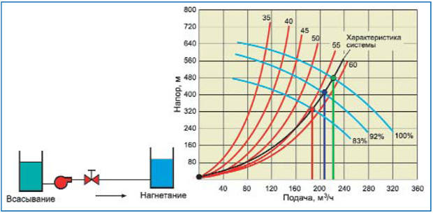

Не буду плодить темы, ниже на рисунке показана работа насоса на сеть с гидропневмобаком, максимальное водопотребление — 3,6 куб.м/час.
Также прилагаю экселевский файл расчета с исходными.
На форуме читал, что возможна работа насоса с преобразователем частоты (ПЧ) и при этом в схеме также задействован гидропневмобак.
Кто может (при этих же исходных) рассказать мне (тупому) алгоритм работы насоса с ПЧ и гидропневмобаком ?
Serg Ivanov
сообщение 12.1.2016, 10:37
Инженер ВК
Группа: Модераторы
Сообщений: 9674
Регистрация: 17.1.2006
Из: Кишинёв
Пользователь №: 1877
По мере увеличения давления в системе обороты и производительность насоса плавно снижаются.
Т. е. объём гидропневмобака может быть значительно уменьшен.
Экселевский файл я не смотрел. А по диаграмме непонятно, почему расход в сети изменяется в несколько раз, а напор - несущественно.
